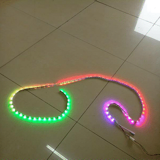

" Z' }: e# e8 Q6 o6 m9 C; M; x漂亮的东西怎么没有视频:! l; G( z- p; v
- u: L3 ?/ K7 e+ F7 t; z P70614-085819.gif
