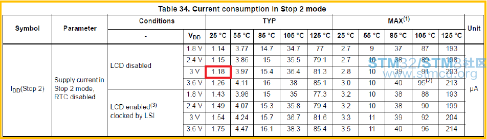

& ~' u2 Y" [$ {; Q, B首先,我们先确认这个179.6uA 的电流真实存在,而且只是MCU 上的电流,不是整机电流。客户并没有使用LCD,也没有RTC,根据参考手册,在3V 的供电电压下,这个电流应该是1.18uA 左右,如下:
; q( p. T( r5 G( t7 G3 W/ f
11.jpg 1 X% {. {" |$ ^
目前所测的这个电流实在是太大了。' a- x  U: k  b

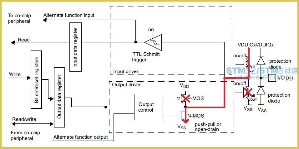

8 G7 D% ~. C+ }1 P1 m$ S3 b来看一下此时SCL 和SDA 的I/O 配置图:
) F9 F7 l5 {5 d7 y* R8 P
* W( L. P# h, K9 U7 h! N
! F/ M) G* z$ `4 [0 |! E: i/ q到此,这个问题基本就理清楚了:当I2C 在工作时,并在SCL 线和SDA 线上发送低电平时,N-MOS 被打开,电流从VDDIOx 经过上拉电阻流入I/O 口内部,经过N-MOS 流入VSS。若此时进入STOP 2 模式,由于Vcore 域的所有时钟停止,导致I2C 外设时钟停止,那么此I/O 状态被保持,将导致在STOP 2 模式下电流持续产生。
) `8 B8 j3 i3 f/ T1 E* V
9 H9 e1 a! B0 j: F# \3 ~STM32L476 的内部上拉电阻为25~55 kΩ,标称值为40 kΩ ,3V 的工作电压,两个I/O 的上的电流大约是7 V% d7 \& H1 ^" v7 ]# k
                        3V/40 kΩ * 2= 150uA
. v! O8 T* S2 u& ]: |: G因为内部上拉电阻并非就是40 kΩ,所以我们测得到179.6uA 就是相当地正常了。6 N- X  h/ @+ S& t" v/ Q  {/ N

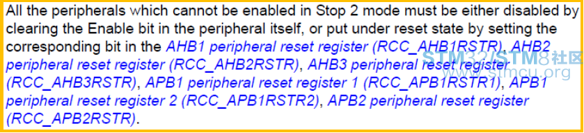

检查STM32L476 的参考手册RM0351,在STOP2 模式下的描述中,可以看到以下这一段话:1 n  ?" m) K$ y, v- o( U
13.jpg 6 X" n7 J( v) Y6 P: d* G3 P0 b7 U, T
意思是:所有在STOP2 模式下不能使用的外设,在进入STOP2 模式之前,必须在其外设本身清除相应的使能位来进行禁用,或者通过设置相应的位将其恢复到复位状态。5 w7 c) c6 b9 B/ C$ w
6 G, g) j! |% M& E
于是,需要对代码进行修改:在进入STOP2 模式之前,将I2C 外设进行复位,复位后将SCL 和SDA 两根线配置为输入上拉状态。为什么要配置为输入上拉呢?因为此I2C 在外部上没有上拉电阻连接,需要在STOP2 模式下保持这两个I/O 上有确定的电平,以避免其易受电磁干扰和额外的电流消耗。而这两个口工作中又作为I2C 接口,所以选择上拉电阻而不是下拉电阻。
