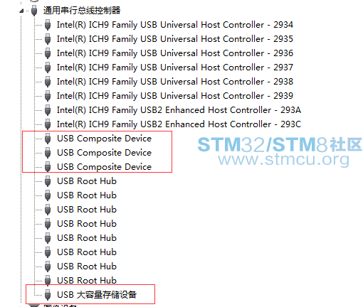

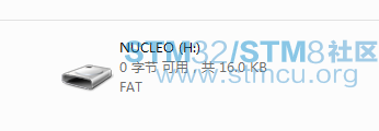

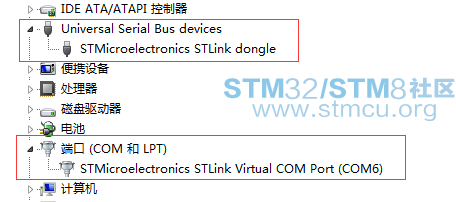

将STM32L432  Nucleo-32 开发板用其所配的Mini USB连接在电脑上之后,驱动都正常,却显示盘符不正确。
本该显示的盘符应该是可打开的那种,麻烦大家给出建议。
驱动正常
驱动正常
驱动正常
驱动正常
显示的盘符格式不正常
显示的盘符格式不正常

zhangdaijin 回答时间:2017-6-26 11:26:33
板子下载调试都正常吗?
shaoziyang 回答时间:2017-6-26 11:33:02
升级一下STlink的固件试试
shaoziyang 回答时间:2017-6-26 11:35:51
另外这种情况很可能是ST Link和芯片之间的连接存在问题,请检查一下试试,特别是反面那个小的跳针是不是没有连接上?
moyanming2013 回答时间:2017-6-26 11:43:43
你指H和K盘符的差距吗?这个是正常的!
你的问题是:你是没加FAT文件格式,电脑看不到文件系统无法获知磁盘信息。另外读写加进去,格式化一遍就有了。
