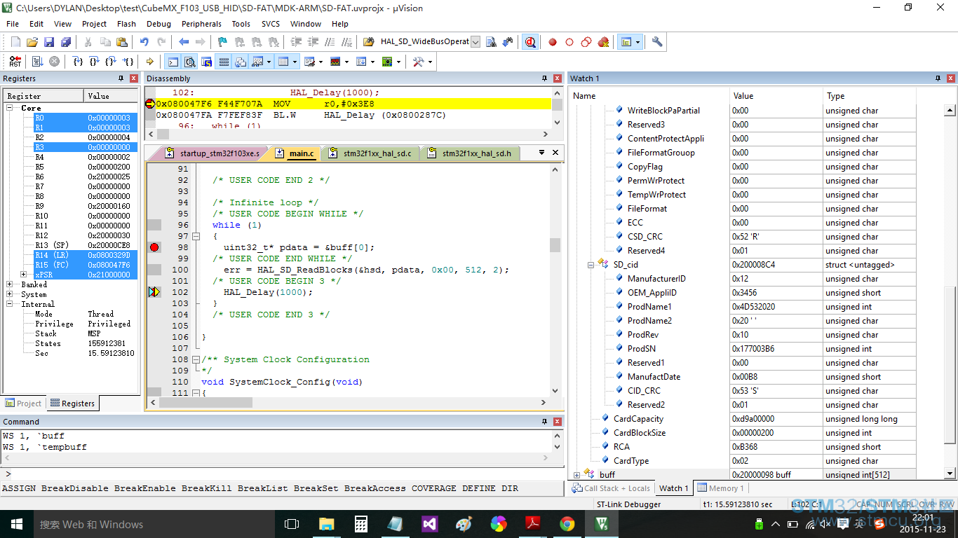

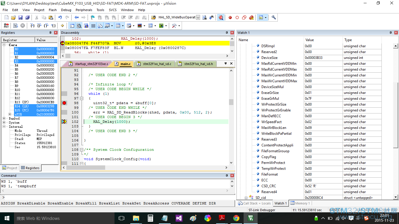

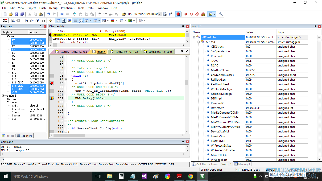

Dylan疾风闪电 回答时间:2018-1-22 10:32:36
1)lz使用的是HAL库的SDIO驱动么?还是其他版本的?
如果是HAL库的,应该是可以用的。您可以用官方的cube生成一个测试工程,试一下~
2)使用某个牌子8G的microSD HC卡的测试,读取成功后 HAL_SD_CardInfoTypedef SDCardInfo变量的截图如下,仅供参考。(整个SDCardInfo变量展开,占用了3张截图)
参与人数 1蝴蝶豆 +4 收起 理由
zero99 + 4
