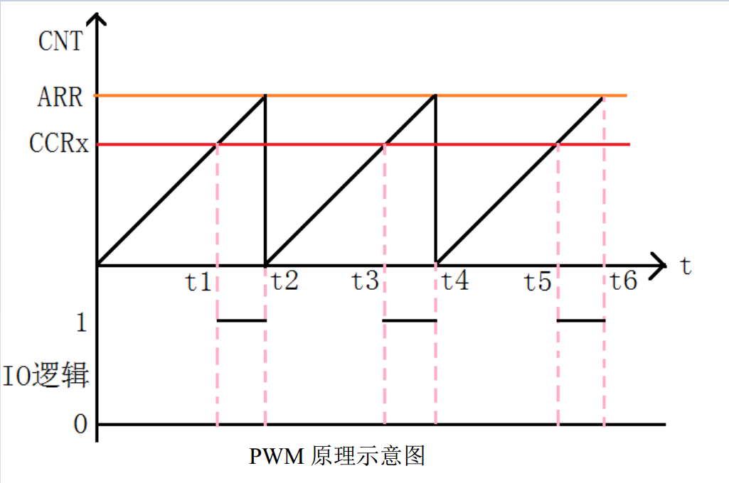

8 H+ ?9 d+ G1 U, }) \9 W 脉冲宽度调制(PWM),是英文“ Pulse Width Modulation” 的缩写,简称脉宽调制,是利用微处理器的数字输出来对模拟电路进行控制的一种非常有效的技术。简单一点,就是对脉冲宽度的控制。
/ B" Q6 z4 N7 q6 h2 S# {
图中,我们假定定时器工作在向上计数 PWM模式,且当 CNT<CCRx 时,输出 0,当 CNT>=CCRx 时输出 1。那么就可以得到如上的 PWM示意图:当 CNT 值小于 CCRx 的时候, IO 输出低电平(0),当 CNT 值大于等于 CCRx 的时候,IO 输出高电平(1),当 CNT 达到 ARR 值的时候,重新归零,然后重新向上计数,依次循环。改变 CCRx 的值,就可以改变 PWM 输出的占空比,改变 ARR 的值,就可以改变 PWM 输出的频率,这就是 PWM 输出的原理。$ N+ ^# _( o, g& |- V

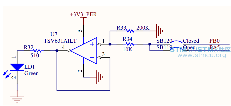

使用NUCLEO-STM32F767ZI的PB0输出PWM,实现LD1的呼吸灯效果。板子上的PB0可以控制LD1的亮灭,刚好PB0是定时器TIM3的CH3通道,可以用来输出PWM信号。

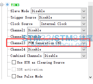

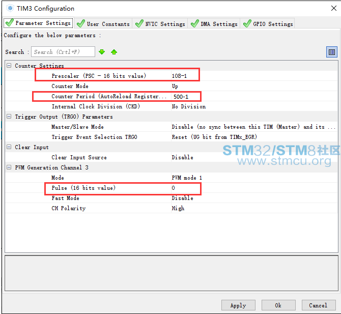

+ d8 o6 |' _6 i" `CUBEMX配置初始化:
- F" c2 ~% {: h" b
$ B' c. N# z; \! l+ Q% O0 `8 ?, C# X* s) }8 K

( o C0 y" G/ O5 i7 ~- HTIM3.Instance = TIM3;
9 {# k" X) T& ?' Y" \ - HTIM3.Init.Prescaler = 108-1; //预分频值PSC 108MHz/108=1MHz
: |* U. O" q% f- l9 ~- } - HTIM3.Init.CounterMode = TIM_COUNTERMODE_UP;//向上计数
; x- ?+ Y( Y% u* m& M) x - HTIM3.Init.Period = 500-1; //自动重装载值ARR PWM频率:1MHz/500 =2kHz$ }. U, W, {0 W! b! i7 T
- HTIM3.Init.ClockDivision = TIM_CLOCKDIVISION_DIV1;//设置时钟分频因子
1 }6 d/ M: u1 G8 y) {8 S - HTIM3.Init.AutoReloadPreload = TIM_AUTORELOAD_PRELOAD_DISABLE;//
