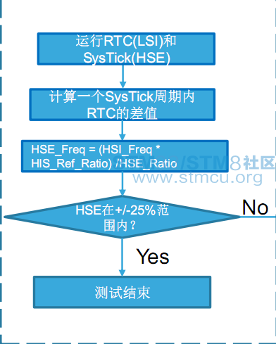

zi约 回答时间:2017-8-10 15:25:59
可以参考下我发的这个流程
这就是一个类似的监测流程
这就是一个类似的监测流程
zi约 回答时间:2017-8-10 15:26:46
zi约 发表于 2017-8-10 15:25
可以参考下我发的这个流程
现在是没有HSE时钟,该怎么处理。。。。

废鱼 回答时间:2017-8-10 16:26:53
用上面网友的办法,通过RTC进行判断。
zi约 回答时间:2017-8-10 17:31:07
安 发表于 2017-8-10 16:26
用上面网友的办法,通过RTC进行判断。
你知道这个RTC的差值是什么意思吗??一直都没看懂。。。
