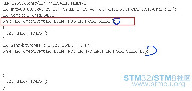

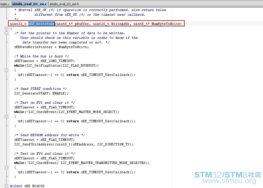

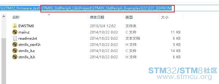

请参考,固件库中的样例程序“STM8S_StdPeriph_Lib\Project\STM8S_StdPeriph_Examples\I2C\I2C_EEPROM” 傲游截图20180304131426.jpg
还有函数“sEE_WritePage()”
你的while后来带了分号,下面的I2C_CHECK_TIMEOT()不执行
