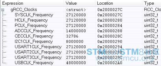

外挂8M的晶振,锁相环通过HSE一分频然后倍频。
通过RCC_GetClocksFreq(&gRCC_Clocks);接口读取时钟信息。
论坛下的DEMO
通过IAR编译DEBUG读取数据如下,主频变成了13.5M的了

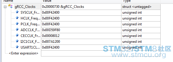

然后我又用MDK DEBUG了下,16M。正常了

是不是我IDE配置问题??
