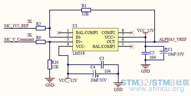

用STM32F407自带的DAC外接运放,想放大电压。
运放电路如下图(运放采用过LM318和OP07,效果一样):
测试电压曲线为一条余弦曲线:运放正输入端接入U(+) = -1.5cos(pi*t/5)+1.5. 这是一条幅值为0~1.5V的余弦曲线。运放负输入端接入电压为0V。
结果电压没有被放大。

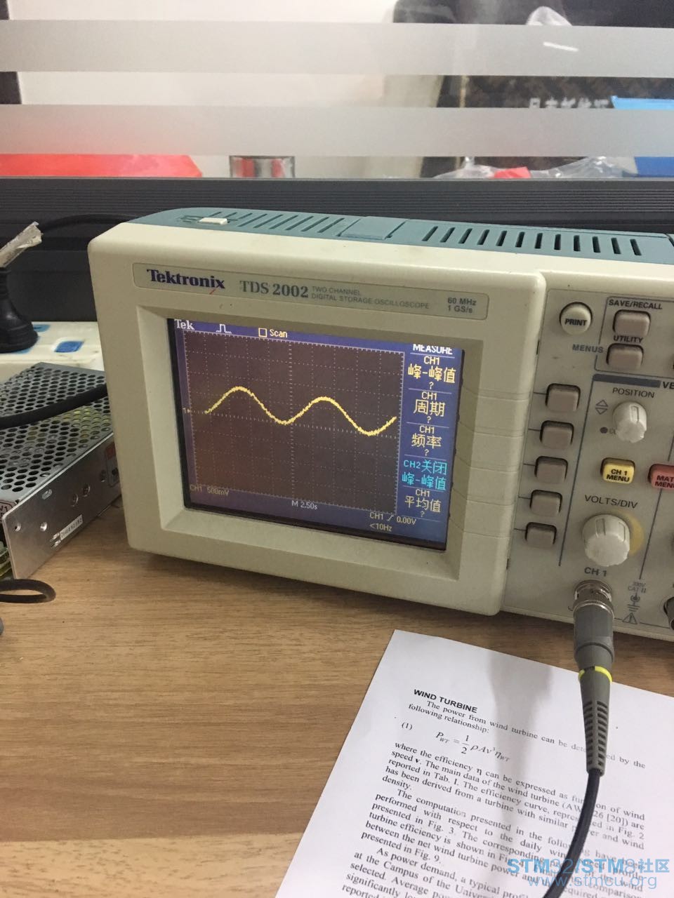

单独测F407的DAC输出结果如下图(幅值和周期没有问题):

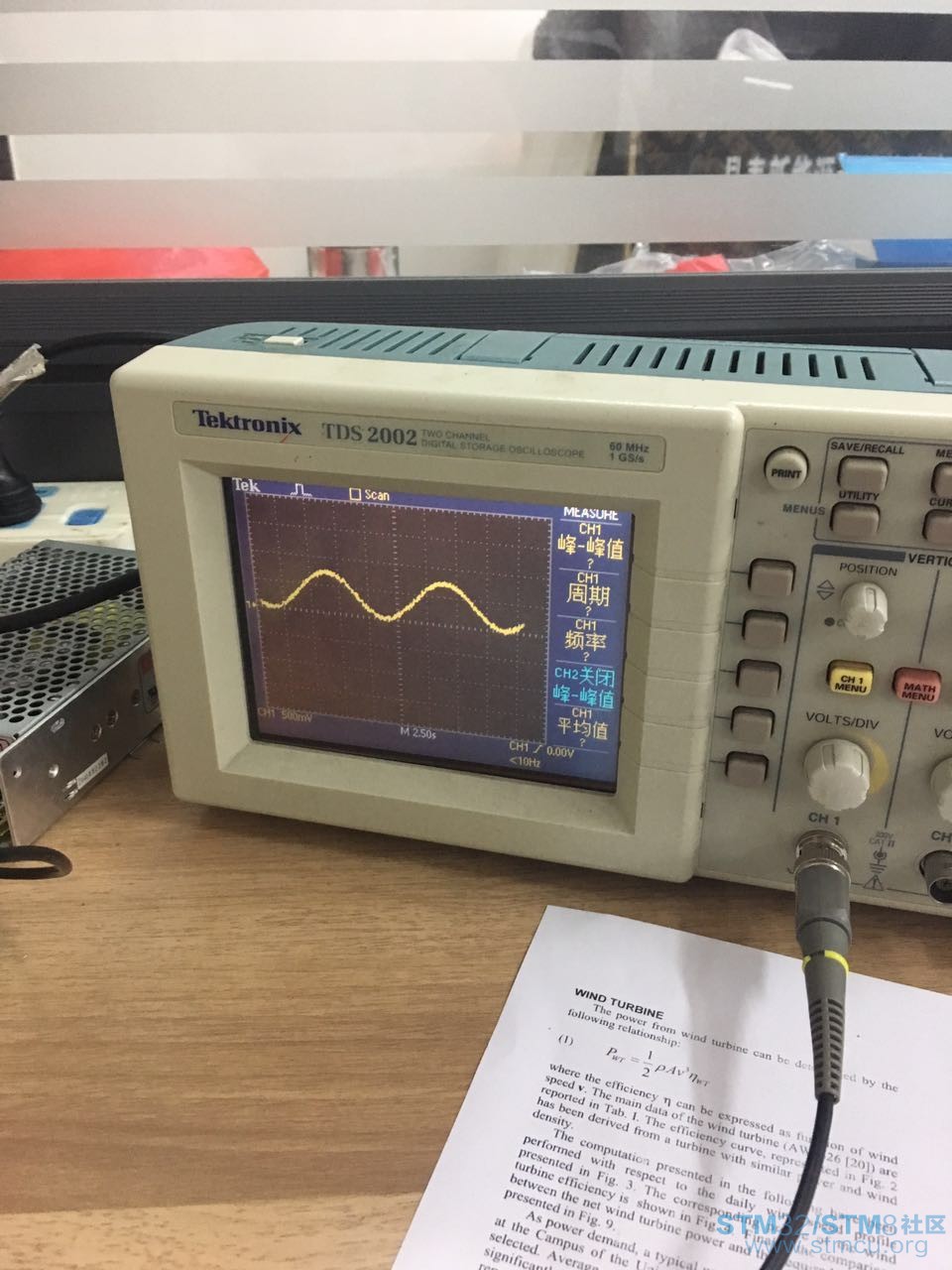

运放输出端输出波形如下图(幅值为1.5V,没有放大):

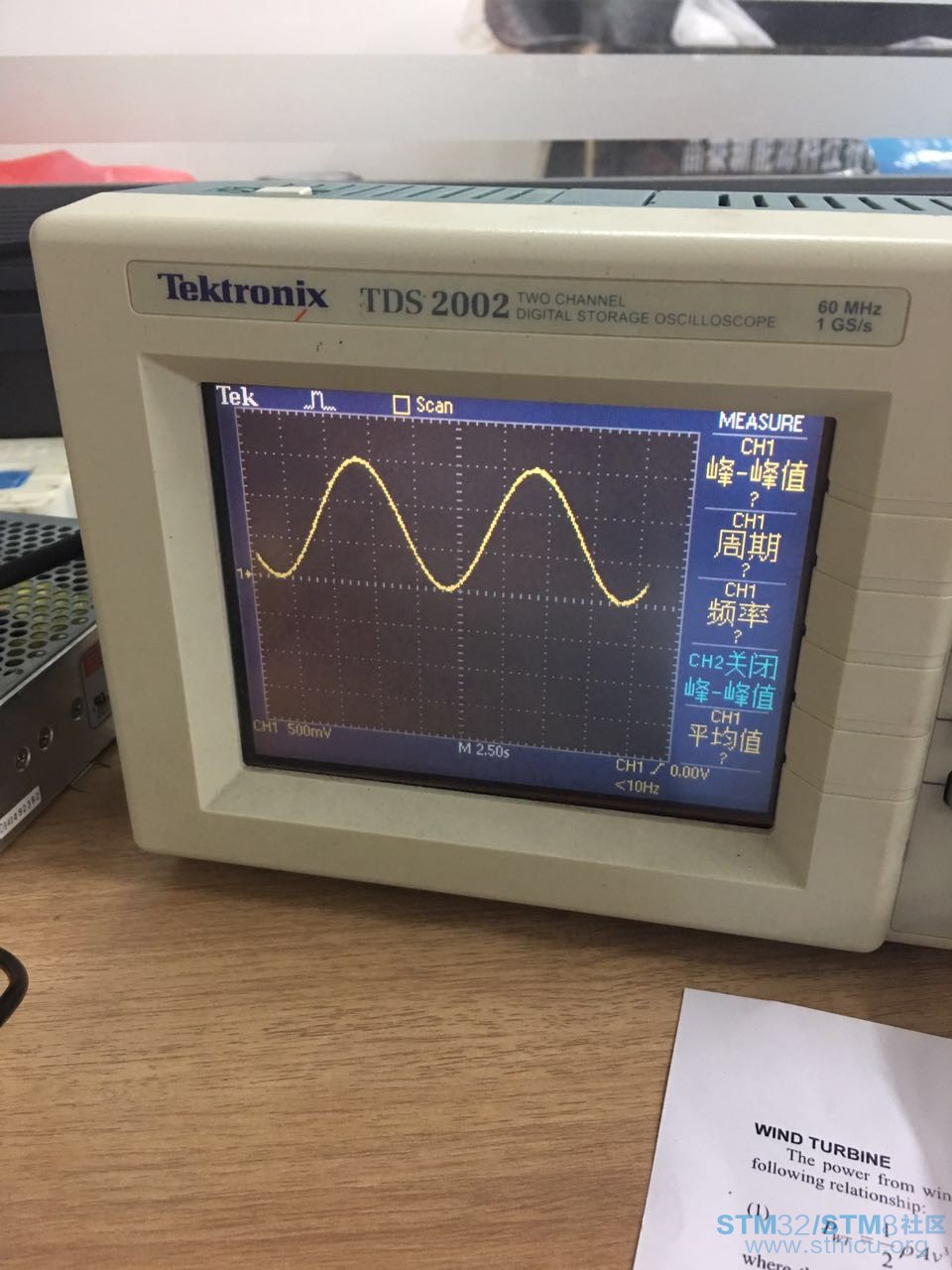

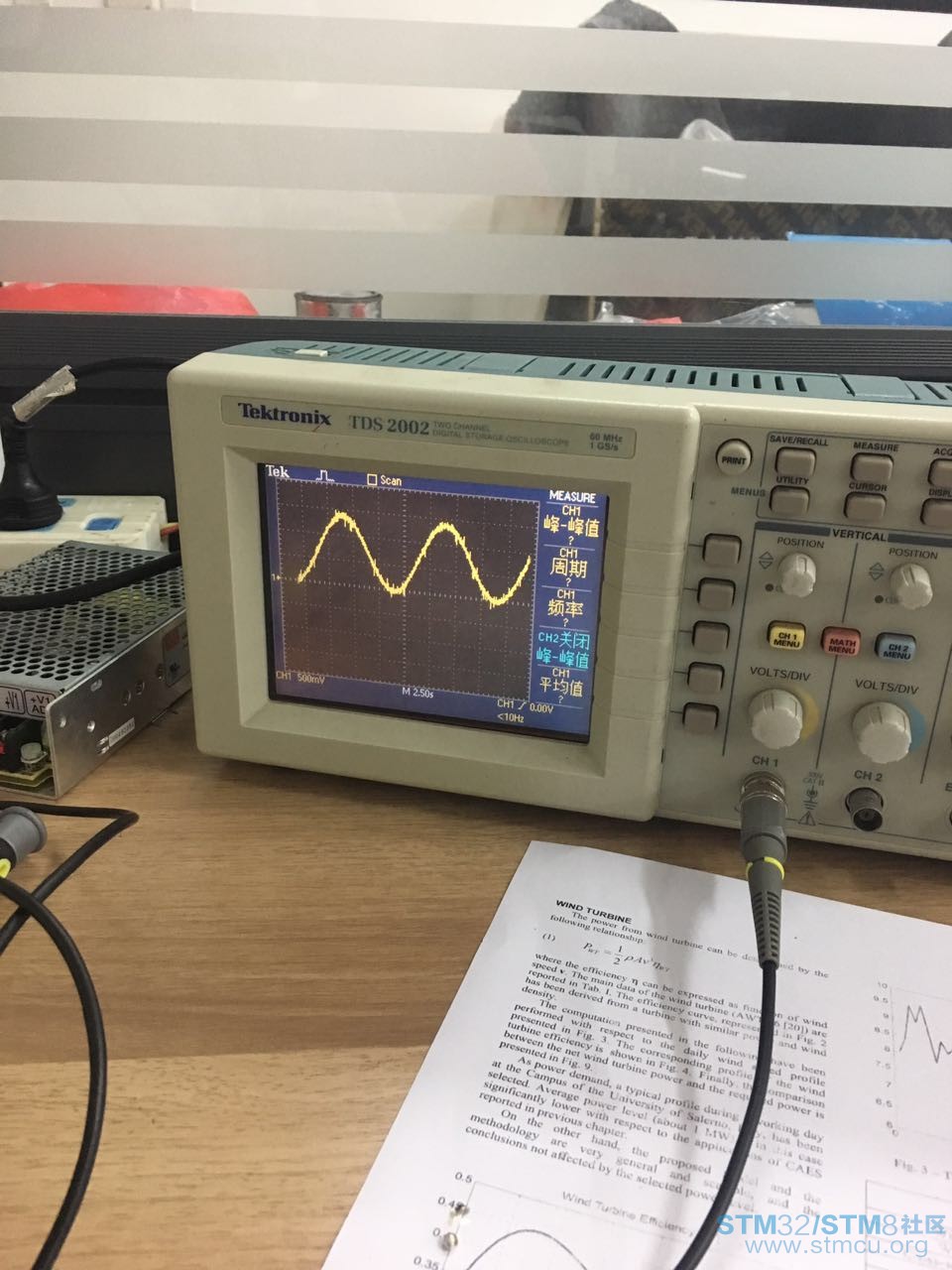

又测了一下运放正、负输入端的电压波形。
正端输入波形:
负端输入波形:
值得注意的是运放的正、负输入端的波形基本同幅值同相位,幅值都是0~0.75V。
请问这是什么原因呢?是运放的输入阻抗太小了吗?怎么解决?谢谢大家!

Watercub3 回答时间:2017-9-4 15:36:17
原因找到了,STM32F407的DAC驱动能力不行,开了缓冲就好了。

Stm32McuLover 回答时间:2017-9-2 21:39:33
你这叫放大电路?我模电学的不好
Stm32McuLover 回答时间:2017-9-2 21:40:49
运放+-端电位当然一样了,啥叫虚短虚断
Stm32McuLover 回答时间:2017-9-2 21:41:54
你的本意是想给信号加偏置电压吧,你这搞错了,用加法+放大电路,百度搜下

Watercub3 回答时间:2017-9-2 22:17:28
哈佛祖安智 发表于 2017-9-2 21:41
你的本意是想给信号加偏置电压吧,你这搞错了,用加法+放大电路,百度搜下 ...
额,本来想做一个差动输入电压放大器来着。但是有问题,于是就简化了一下,一个输入端输入0V,那就是电压放大了吧?其实就是这个:
