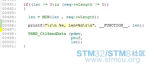

staticvoid USBD_GetDescriptor(USB_OTG_CORE_HANDLE  *pdev,
                               USB_SETUP_REQ*req)
函数内容见1.jpg;

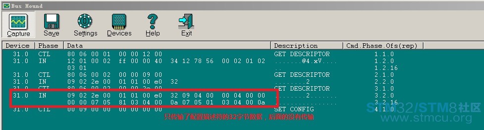

4.      在PC端观察到的数据传输如下: 见附件 Bus Hound.jpg 图片。
PC请求0x2e长度的描述符,但STM32只发送了32字节的数据。这个可能是什么原因呢?

斜阳 回答时间:2017-10-11 13:14:08
看圈圈的讲解。第一次返回描述符的时候,不是必须返回完整的。但是能告知host完整的描述符有多长
参与人数 1ST金币 +2 收起 理由
zero99 + 2
衔胆栖冰 回答时间:2017-10-11 15:51:58
把bus huond的长度显示出来
衔胆栖冰 回答时间:2017-10-11 16:48:14
0x09,.......0x00,0x0A。没毛病,数组里的配置数据全部发送出去了。2E不是PC请求的,是你自己填进去的。好好理解一下USB的枚举过程吧。
