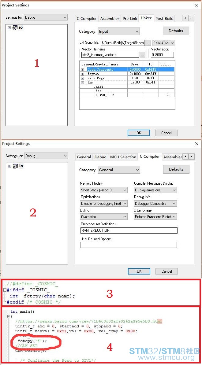

小白问题,看了一些资料,关于STM8S003或者005的EEPROM的操作必须要用FLASH_ProgramBlock和FLASH_EraseBlock,就是必须在RAM中执行,但是如果进行这些操作前,RAM不够给这些个程序用怎么办?这些程序应该是先放一个到RAM中,执行完后再放另一个,应该是这样的吧,这些个程序大小是多少呢?到哪里去看呀

搞好了
搞好了
sssdd 回答时间:2017-10-20 10:46:26
难道这部分程序不是自己写自己负责的吗?怕不够用就声明一个缓冲区出来,用上去,茅坑站住了,那么能编译过就绝对不会溢出。
