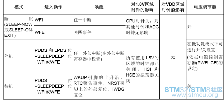

stm32三种低功耗模式
stm32三种低功耗模式
三种低功耗的模式,你说的是停机模式,很明显HSI和HSE都关闭了!你说的方案根本行不通!
如果用睡眠模式,还以搞定。如果非得用停止,那就必须借助其他外设来计时,比如时钟芯片等。

是的,虽然将定时器的时钟切换为外部时钟,但那只是用于提供计数,定时器的硬件框架还是需要高速时钟支持,才能正常使用。
