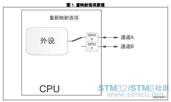

$ ]( o  U! {+ _$ u# Q# b3 g5 N. R" k1. 使用内部专用外设实例的重映射选项,更改不同端口处的输入和输出,以此建立微控制器与不同通道的临时连接 (用户可在数据手册的引脚说明中,针对每种产品及其实现的外设找到复用功能能力的信息)。

总之,当复用功能重新映射或复用到另一通道时,用户应注意与外设实例总线信号相关的GPIO 处于非活动状态。正确设置可确保空闲条件的模拟,防止阻塞于当前未选择的或未用于通信的通道。可通过正确配置 GPIO 端口寄存器达到这一目的,增加外部组件 (上拉 / 下拉电阻)也有部分作用。请注意,当从端口移除 (重映射)复用功能时, GPIO 逻辑一般会覆盖相关引脚的控制,用户必须防止这些临时冻结通道上的任何总线虚假状态检测。 : t8 [* i; ^7 u2 w/ G: K# m) X

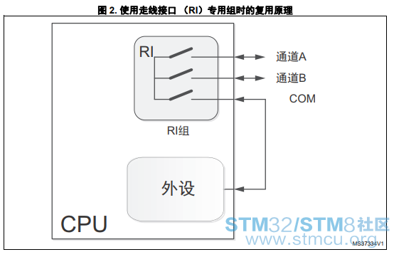

对于复用情况,如可用于产品,用户可使用路由接口专用组处的 I/O 开关专用控制。用户必须确保单个组内的适当开关组合 (配对)及时关闭,以令信号通过需要的路径。用户必须为这种开关指定额外的 IO,它们不能用于其它用途,而且还会有额外的 PCB 走线。
! r) n5 M9 L8 M" }# {. c该原理示于图 1 和图 2 中。
