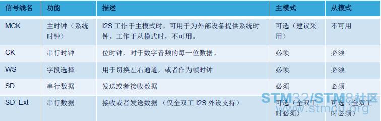

; y* v+ I5 h1 F    STM32 I2S接口信号线构成如下表: / @$ K/ ~) i8 q/ @  u
11.jpg   `+ w: y. m( g& s8 Z' }' [
    其中,SD和SD_Ext信号线可分别配置为发送或者接收。在Cube驱动库中已对其进行封装,例如当配置SD信号线为发送端时,SD_Ext自动被配置为接收端;配置SD为接收端时,SD_Ext自动被配置为发送端。

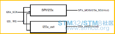

# r, L- F: t4 X3 C    全双工I2S是由两个I2S外设组成,如下图所示。
2 R* o( d  h  u( Z  `  ` 12.jpg ( V; K: u( Z( O

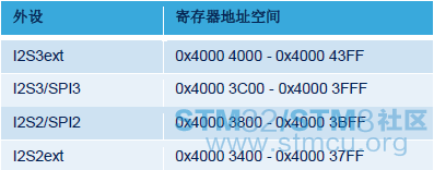

    对于构成全双工I2S的每个I2S外设,都具有单独的寄存器组,如下表所示(以STM32F413xG/H为例)。在Cube驱动库中,全双工下的两个I2S外设操作已经被封装,用户只需像配置一个全双工SPI一样,对一个全双工I2S的API进行调用即可。后续会以实例形式进行描述。* P3 P1 c( u. A# V

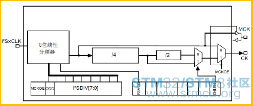

  K  H/ b3 d3 ]6 u- h2 l1 n    由表可看出,STM32 I2S支持音频分辨率可为16,24和32位。I2S时钟配置及数据格式选择决定了音频采样率,时钟产生架构如下图所示。不同系列STM32 I2S接口能够支持的最大音频采样率有差异,更多采样率支持情况请参考对应型号STM32的参考手册。
- ^$ W1 M: l1 n 15.jpg $ |1 y; [' W: M& F) a; D4 f, v
* I2 [% X( c( @- B/ Z! f& R# K

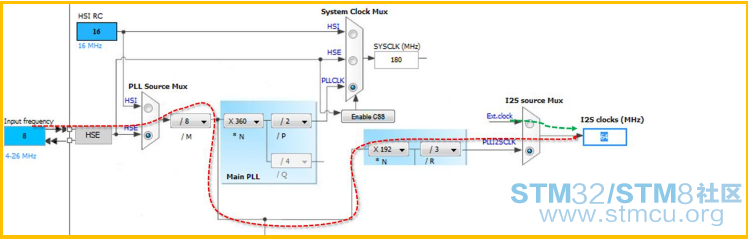

    图中MCK、CK分别对应I2S总线上的主时钟和总线时钟。其中I2SxCLK获取路径如下图所示(对应于右侧的I2S clocks)。红色线路或者绿色线路可选,本文中以红色线路为例,利用PLL时钟源获取I2SxCLK时钟。7 J1 b$ w6 |4 F
    注:下图是 STM32F429时钟配置图的部分。不同型号STM32的时钟树存在差异,具体以实际采用型号的时钟树为准。( i5 g3 L5 M: D% n

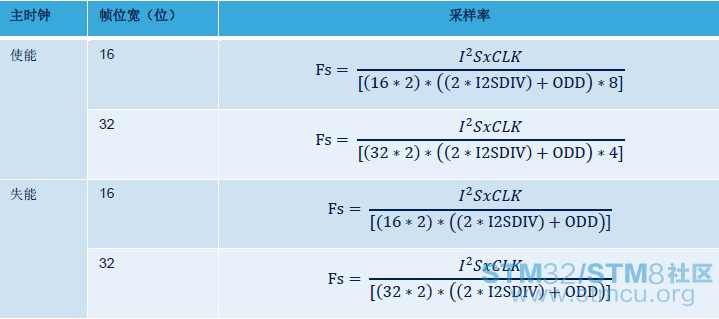

# q3 f, G- [9 I6 ?: T    在遵循I2S标准的实现方案中,采样率公式如下 (注:Fs为采样率,得益于Cube驱动库中的良好API实现,可以直接设置采样率,使用者不需要按照下述公式进行I2SDIV和IDD的计算及配置。):& _2 X3 Z: c# W2 y% W7 J
17.jpg 4 l5 G5 u) C/ m+ o% ~- s0 N5 Y( V2 P

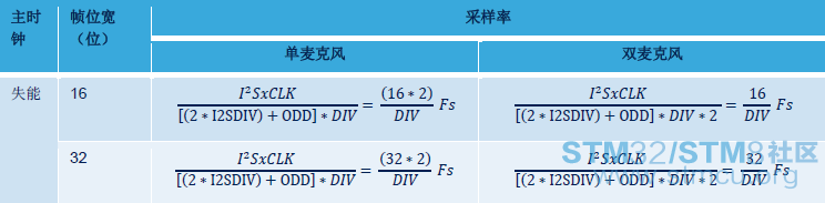

    上述采样率公式不能直接用于PDM输出的MEMS麦克风,通过后一节中介绍可知,PDM麦克风访问只是利用了I2S的数据和时钟线,并且在采集到麦克风位流数据后,需要经过降频操作(PDM转PCM,ST提供了PDM转PCM库支持,更多介绍可参考AN3998),从而获得PCM数据。所以,在这种情况下,主时钟配置为失能,数据位宽需要与帧位宽相同。折算后的采样率为: 4 I& ?7 l4 c  j9 V
18.jpg 1 @: F0 B! C! |/ [$ n8 R4 V  @1 m+ ~
    其中,DIV为PDM转PCM的降频因子,由调用的API决定。% x: ]6 G& C9 \! M, w

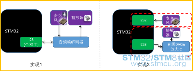

    I2S接口应用相对固定,整理两种音频支持结构如下。' E6 b( j4 @* G: z2 d) Z, s, P
% {8 W* _" ]' i+ `2 Y  M6 E    其中,麦克风与播放器功能的实现相互独立。可根据实现需要决定采用的实现架构。

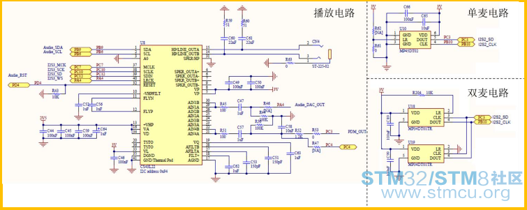

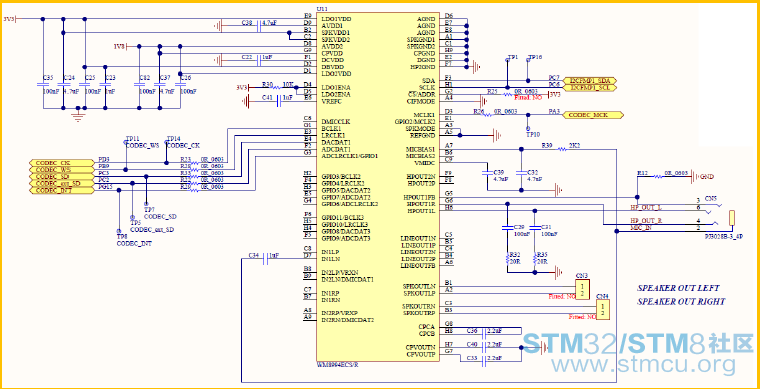

0 G  ~! T* Q, V3 T: L1 x    实现1参考电路如下图。原理图摘自STM32F413H-DISCO板,可在ST官网获取完整的原理图及BOM表等资源。其中CODEC_MCK、CODEC_CK、CODEC_WS、CODEC_SD、CODEC_ext_SD分别对应I2S的MCK、CLK、WS、SD和ext_SD信号线。6 A, z, ^" R9 p1 f0 ^2 _
; L, M& e# B. ]2 e6 Z    实现2参考电路如下图。其中单麦电路和双麦电路同时存在仅为读者参考理解,实际开发时可根据应用需要选择单麦或者双麦实现。原理图摘自STM32F411E-DISCO和STM32429I-EVAL板,可在ST官网获取完整的原理图及BOM表等资源。
2 I6 k5 M: K% u+ p! A 22.jpg
; e/ |7 z( r9 {+ ?1 ?+ l8 q, |    在实现2中,直接采集麦克风数据。市面上MEMS麦克风有PCM输出和PDM输出之分,其中PDM麦克风由于内部结构相对简单,成本更低,被大量采用。图中MP45DT02和MP34DT01TR都为PDM输出的MEMS麦克风。PDM数据不能直接使用,需要经过滤波,降频等操作获得PCM数据。

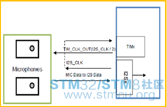

  Q$ W; Q8 p& H. I- h+ C) T$ g    另外,I2S对双麦克风的支持需要结合定时器及2个IO复用引脚。实现框架如下图。) C! _1 V  v3 @% R

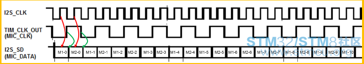

) u$ L  w: j% ]; f. P# k    通过定时器对I2S_CLK信号进行两分频输出,然后将获得的信号提供给MEMS麦克风的数据线。实现时序图如下所示。依据I2S 标准(Pilips标准、左对齐标准和右对齐标准)时序, I2S_CLK的上升沿获取数据。而对于文中提及的两种MEMS麦克风,输入时钟(TIM_CLK_OUT)的下降沿使得左通道麦克风(LR引脚下拉)输出有效数据,右通道麦克风(LR引脚上拉)数据线进入高阻态;输入时钟的上升沿,左通道麦克风数据线进入高阻态,右通道麦克风输出有效数据。从而实现双麦克风采集。

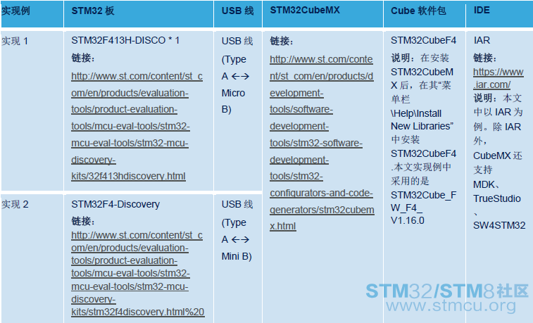

9 u4 U" c' _) _( S; l6 f3.1 前期准备" j  n8 _5 f$ ]% b& ~
: W* \* o6 c# ~/ ], `& U5 z0 y( g1 S( u; i5 Q8 `3 e1 k
3.2 应用实现

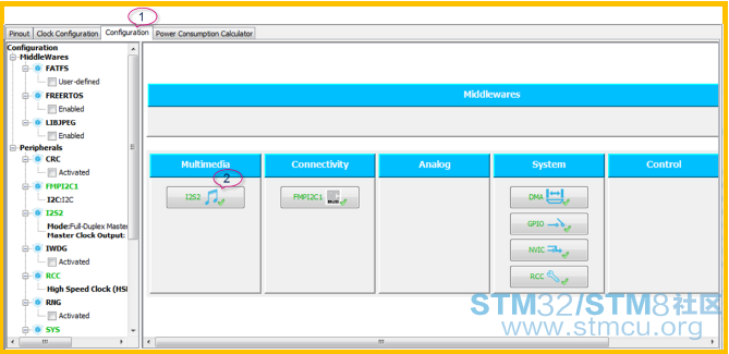

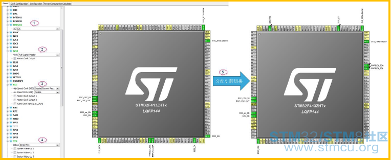

    步骤1:在STM32CubeMX中根据硬件选择STM32F413ZHTx、外部时钟、调试接口、I2C通道和I2S通道(利用I2C接口配置和控制编解码器),如下截图。硬件电路原理图可以在上节的链接网址中获取。其中,I2S工作于主模式。+ H  x. g9 U* _1 m8 N
28.jpg 7 e- l7 \. y$ r
) H& H5 V0 {+ j4 ]. p    选择各外设后,由于外设功能可关联到不同的引脚,自动分配的引脚可能与硬件连接的引脚不一致。此时,可以在需要重新关联的引脚上按住Ctrl键+鼠标左键按下,出现支持相同功能的全部复用引脚,将其拖动到与硬件设计一致的引脚上。如上图步骤5所示。

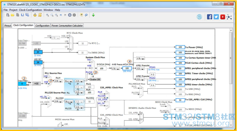

/ I5 ^+ |( D4 A0 y/ C    步骤2:时钟配置。时钟配置涉及环节较多,STM32CubeMX提供了便捷的时钟配置实现,如下图,只需简单的几步,即可获得最高主频运行的时钟配置。需要注意“ Input Frequency ”值,应保持与外部高速时钟一致。
# q; j' I# q* ?8 d: \5 x# Q    尽管在上述I2S接口介绍中, I2S采样率与时钟配置有关联,但在HAL库实现中会根据I2S中的采样率参数,自动完成时钟参数配置。

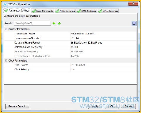

    I2S 参数配置。配置后截图如下。
7 Y9 y  H+ y% G. b* `1 s5 G    Transmission Mode: 传输模式。决定SD数据线传输方向(SD_Ext方向相反)。根据硬件设计, I2Sx_SD向编解码器输出数据,所以选择发送模式。: _3 k* l+ f9 X8 W: y# @' P
    Communication Standard: 传输标准。本文中采用I2S Philips标准(需要利用I2C发送命令配置WM8994工作于相同标准)。* v2 o4 o( G/ b8 Q+ s8 d! s) F
    Data and Frame Format: 数据位宽和帧位宽。如同“传输标准”的配置,保持与编解码器配置一致。/ y" _# F" M' m  T% d, K
    Selected Audio Frequency: 音频频率。可选频率8KHz、11KHz、16KHz、22KHz、32KHz、44KHz、48KHz、96KHz、192KHz,这里选择48KHz。如同“传输标准”的配置,保持与编解码器配置一致。
1 M6 N' g  N- u4 s. ?    Clock polarity:时钟极性(非激活态时)。

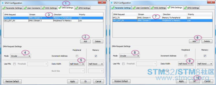

$ f$ r2 m4 u  C& E: t1 w, @    I2S DMA设置。切换到DMA Settings标签页,按照下图步骤设置。(图为设置完成后截图。)% ~  }1 T9 M! p4 |6 Y

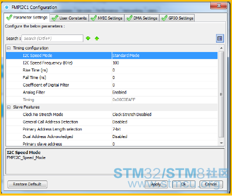

! W6 ~. n5 [/ U  _  g& [    步骤4:I2C配置。点击FMPI2C1图标进入FMPI2C配置界面,参数配置如下图。参数介绍请参考对应型号的参考手册。
7 ?! U& Q# k; x2 k: j6 S. g 34.jpg

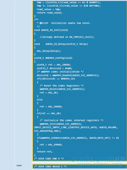

( U$ d  x1 ^) r6 i0 G* m    步骤6:利用IAR EWARM打开工程,添加API调用,实现音频数据传输,具体步骤如下。$ |/ R, g! C1 g6 R, a  \& U# q

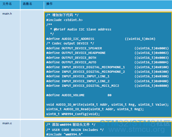

    1. 添加编解码器wm8994的驱动函数。为简化操作,直接采用Cube软件包中提供的wm8994驱动文件wm8994.c,wm8994.h和audio.h(文件位于STM32Cube_FW_F4_V1.16.0\Drivers\BSP\Components\wm8994和STM32Cube_FW_F4_V1.16.0\Drivers\BSP\Components\Common)。其中wm8994.c复制到src文件夹中,wm8994.h和audio.h复制到inc文件夹中,并添加到工程中,如下图。/ _& a2 _% W! Z. n. E

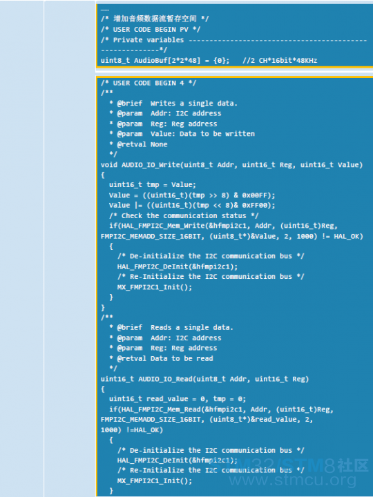

! i5 A0 m( R6 w; F    2. 按照下表增添应用代码。实现如下音频数据流向。为简便起见,直接将I2S接收和发送关联到同一个存储空间,并同时执行,在实际应用中,应加以优化完善,避免读写位置交错引起的错误。0 S) @- b6 U4 Q! t7 @# B7 E
    另外,由于硬件上仅有一路麦克风通道输入,尽管采用双麦克风通道配置,但有一路麦克风通道无有效数据,体现在耳机输出上,有一路无有效输出。
2 r  x" f% F/ m+ W% B 36.jpg 3 _6 L+ l  M( x% N6 c/ {' I
    3. 编译生成执行文件,下载运行。: i0 Q+ g3 ^( b$ g
    注:下表中省略号表示,之间有其他未列出的代码部分。9 T: ?1 R! z3 j
' A/ b% _0 [3 [4 i" @ 37.jpg 38.jpg # D2 w/ {; x  q& W& `
39.jpg + O/ ]1 z- l* ~, r0 S/ D, f  Z
+ ^( D& F! K$ N) |    由上述添加及修改,可知在利用STM32CubeMX配置、生成工程后,I2S数据接收和发送实现方便,只需要调用HAL库提供的API即可。工作较多集中在STM32的音频接口了解和编解码器功能配置方面。编解码器方面,一般编解码器厂商会有文档、配套工具或者配置例程提供。

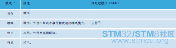

    不同功耗模式下,I2S工作情况如下表。
& \' X$ I7 y* k# \0 ?    注1. 不同系列STM32,低功耗模式有差异,具体以参考手册为准。
- R0 w) }: H2 L1 X6 D- z& s! B    注2. 批处理模式(BAM)并非所有STM32产品都支持,支持情况请以对应型号的STM32参考手册中描述为准。BAM能够实现在睡眠模式下,批量获取数据,然后再退出睡眠模式进行运算处理等操作。能够进一步实现功耗的降低。更多关于BAM介绍可参考RM0430。
