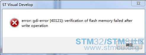

3. 用STM8的官方例程UART1Printf在STVD环境下编译OK,但是debug时候报错下载不了程序,报错信息如下图:
C:\Users\crenjo\Desktop\SerialTest\STVD Serial printf error.JPG
4. 针对3中问题,用STVP彻底清空片子里的代码后还是不能烧进去,请问高手有什么解决办法?

报错信息
报错信息

你这个不像是code的问题呀,flash写保护后校验失败,建议看看供电和复位是否正常,可能是由于debug或download过程中突然断电造成的。STVD环境下ST的官网有一些例程。
