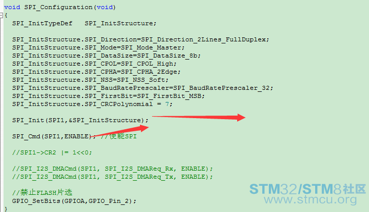

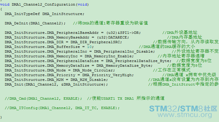

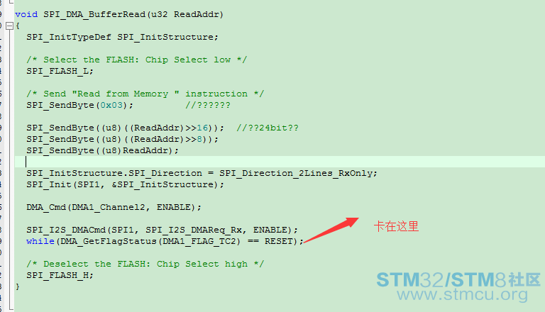

        由于项目的需要,需要读取FLASH W25Q16的数据,要求开启DMA来读取便于节省STM32的CPU。
        SPI和DMA都已经配置好了,如果不用DMA可以正常读写,但是开启DMA后,一直卡在这句话while(DMA_GetFlagStatus(DMA1_FLAG_TC2) == RESET);
        下面是我的配置函数,不知道哪里出错了,大家帮帮忙,是哪里出错了呢?
        这个是DMA的配置
        程序一直卡在这里过不去呢?

SPI_InitTypeDef         SPI_InitStructure;
        SPI_InitStructure.SPI_Direction=SPI_Direction_2Lines_FullDuplex;
        SPI_InitStructure.SPI_Mode=SPI_Mode_Master;
        SPI_InitStructure.SPI_DataSize=SPI_DataSize_8b;
        SPI_InitStructure.SPI_CPOL=SPI_CPOL_High;
        SPI_InitStructure.SPI_CPHA=SPI_CPHA_2Edge;
        SPI_InitStructure.SPI_NSS=SPI_NSS_Soft;
        SPI_InitStructure.SPI_BaudRatePrescaler=SPI_BaudRatePrescaler_16;
        SPI_InitStructure.SPI_FirstBit=SPI_FirstBit_MSB;
        SPI_InitStructure.SPI_CRCPolynomial = 7;
        SPI_Init(SPI1,&SPI_InitStructure);
  SPI_I2S_DMACmd(SPI1, SPI_I2S_DMAReq_Rx, ENABLE);
        SPI_Cmd(SPI1,ENABLE); //ʹÄÜSPI
        //½ûÖ¹FLASHƬѡ
        GPIO_SetBits(GPIOA,GPIO_Pin_2);

楼主,常规理解,DMA在开启中断后,将读取的数据放入到缓冲区,当缓冲区满以后产生DMA中断。这时在DMA中断 ...
配置了NVIC,也写了中断的
        //NVIC SPI1 RX
        NVIC_InitStructure.NVIC_IRQChannel = DMA1_Channel2_IRQn;
        NVIC_InitStructure.NVIC_IRQChannelPreemptionPriority = 1;
        NVIC_InitStructure.NVIC_IRQChannelSubPriority = 0;
        NVIC_InitStructure.NVIC_IRQChannelCmd = ENABLE;
大陶 回答时间:2017-11-23 09:40:05
安 发表于 2017-11-23 09:20
用中断的话,应该是在中断中做处理啊。读取的标志位用DMA_GetITStatus。
嗯 嗯 现在是无法进入中断的
中断函数也有
void DMA1_Channel2_IRQHandler(void)
        if(DMA_GetITStatus(DMA1_IT_TC2))
                DMA_ClearITPendingBit(DMA1_IT_TC2);

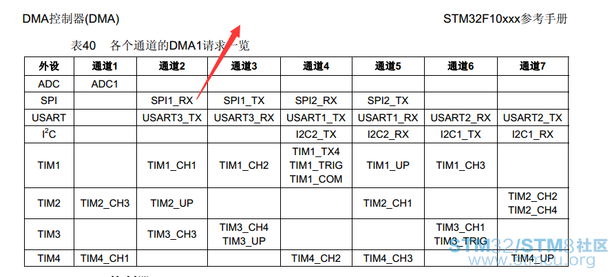

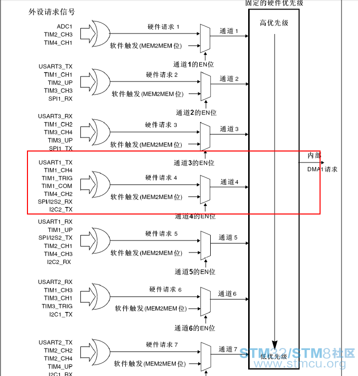

大陶 回答时间:2017-11-23 10:43:23
啊?我看中文参考手册上面是通道2呢
大陶 回答时间:2017-11-23 10:44:08
安 发表于 2017-11-23 10:34
楼主,从手册上看应该用通道4
你看下面我回复的 我看的中文参考手册上面是通道2呢?
废鱼 回答时间:2017-11-23 11:21:28
你的DMA里写的是SPI2,所以我就找的是SPI2的DMA说明。
大陶 回答时间:2017-11-23 11:27:54
??我写的SPI1的啊?
大陶 回答时间:2017-11-23 11:28:48
哦哦 我看到了 谢谢您 我改一下 看看程序的 谢谢您

废鱼 回答时间:2017-11-23 14:00:17
我估计是串口的问题,你把串口的DMA去掉。我看你用的是串口1的DMA,但是配置的时候又用的串口3,不知道会不会是这引起的。我有没有资源帮忙测试。
大陶 回答时间:2017-11-23 14:41:41
安 发表于 2017-11-23 14:00
我估计是串口的问题,你把串口的DMA去掉。我看你用的是串口1的DMA,但是配置的时候又用的串口3,不知道会不 ...
嗯 嗯 我用的是 串口1的 发送DMA 这个测试过了 是可以的 没有用到串口3的 但是我先把串口这一块 关闭了 试一下
