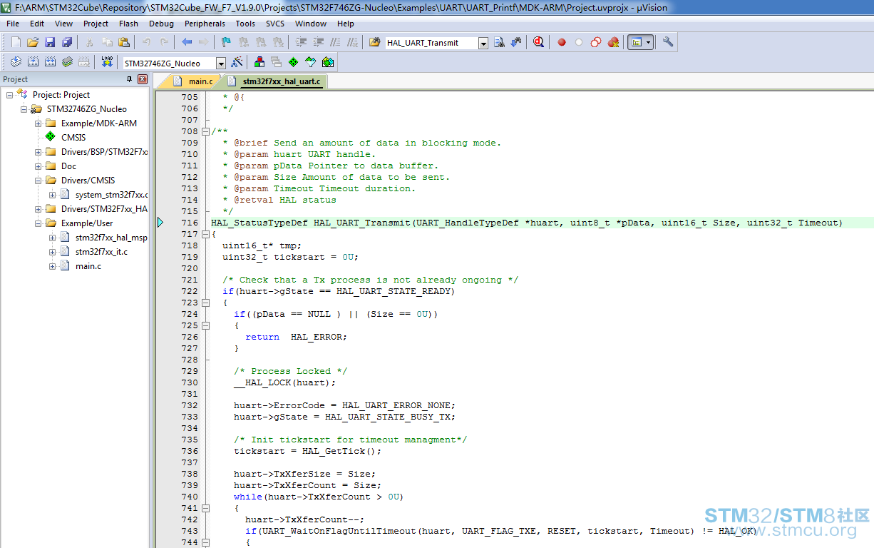

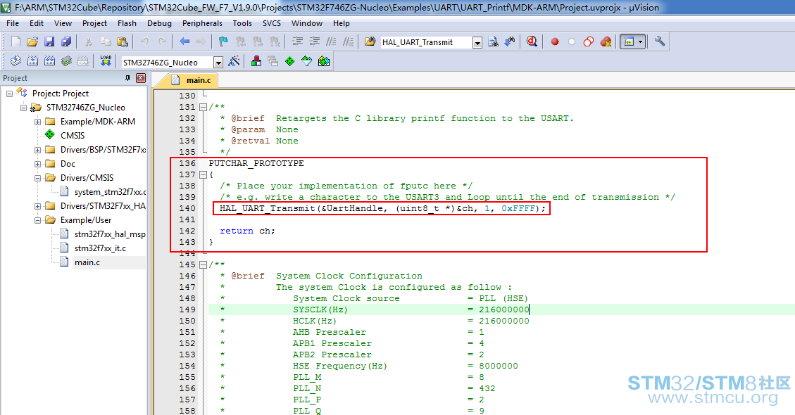

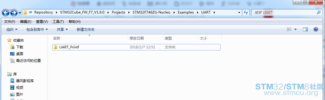

七哥 回答时间:2018-2-26 11:23:36
STM32几乎所有系列的函数固件库中,都有一个样例UART工程——“UART_Printf”。
HAL_UART_Transmit()为发送子函数
参见文件“stm32f7xx_hal_uart.c”
