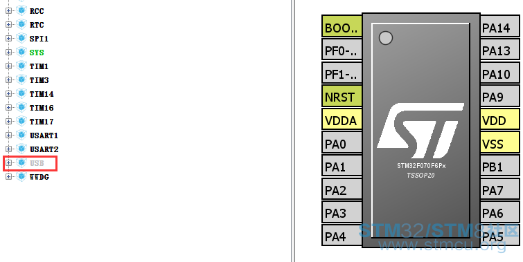

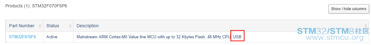

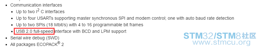

我看ST官网上明确说明该芯片支持USB的:
但是看芯片管脚,并无usb管脚,而且在cube中,usb功能也是灰色不可选的。
想请教一下,该芯片到底支持usb吗?是官网数据错了,还是需要一些特殊的设置才能支持usb?

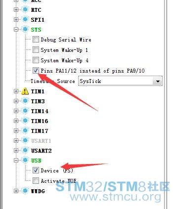

刚看了手册,好像是可以通过SYSCFG_CFGR1 寄存器,把PA9/10 map到PA11/12,是否这样就可以有usb功能了?

mark0668 回答时间:2017-12-1 12:33:57
选上这就可以用USB了

潇潇雨歇pku 回答时间:2017-12-1 14:57:51
mark0668 发表于 2017-12-1 12:33
选上这就可以用USB了
厉害了!
刚才一直再找看哪儿可以配置。
