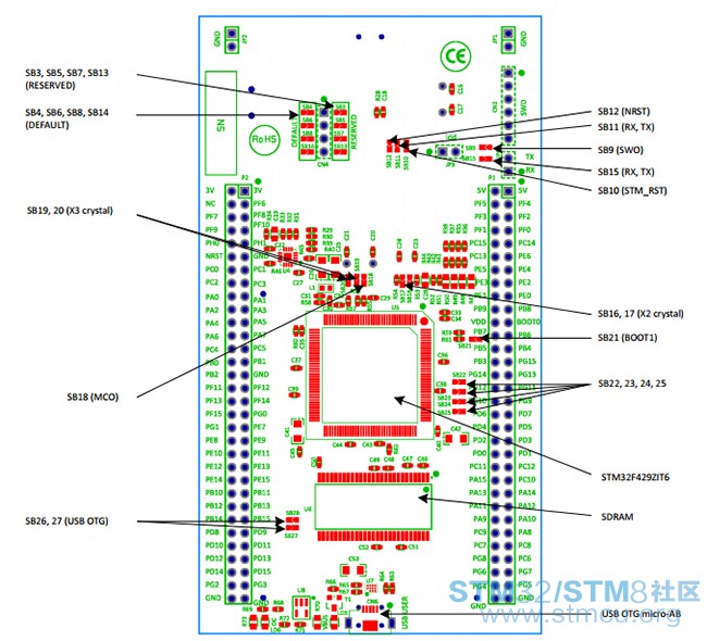

ST的开发版,STM32F4discover(429)的板子,板载的STlink有虚拟串口,透传到STM32F429的USART1上的PA9 PA10(正常可以直接使用这两个串口烧录MCU)上的,结果设置BOOT后使用STlink虚拟串口烧录不成功,请问有大神知道吗?

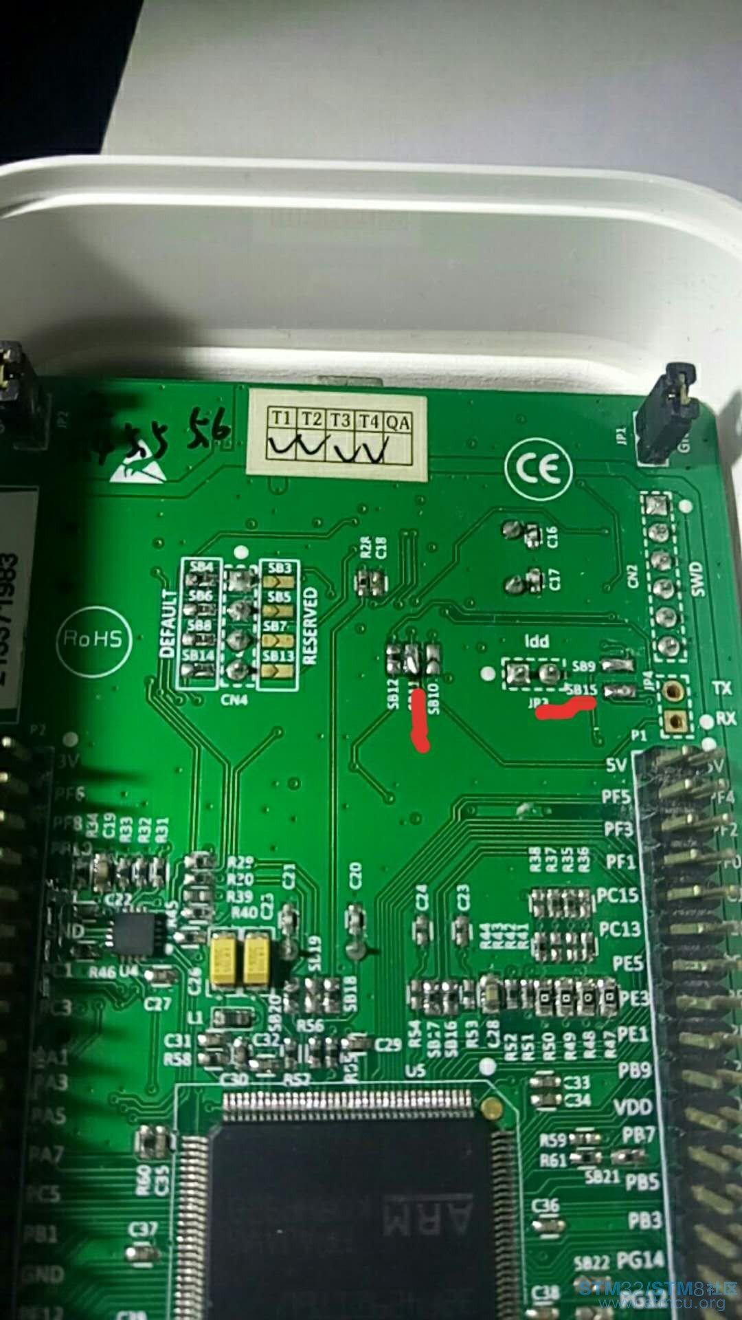

建议看看数据手册,然后焊上后面的两个锡桥SB11,SB15,
旧版disco是没焊上的
disc1焊上的
我的改后正常,
顺便改了103CBT支持stlink v2.1 ,vcom
