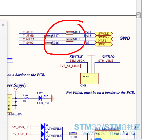

手头有块没了屏的STM32F746G-DISCO,想废物利用一下。就是想把板上ST-LINK 与 F746断开,然后SWD口引出线来,作为一个单独ST-LINK使用。 该怎么做? |

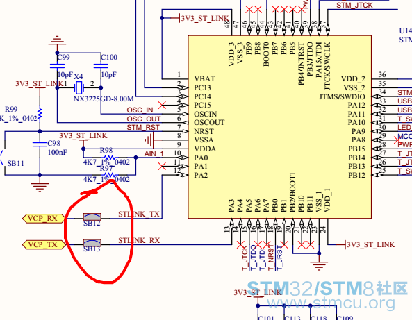

从背面的103cb焊桥可以引出 stlink 和虚拟串口分别是SB14,15,16,17
谢谢。 我把SB14 15 16 17 断开,引出四条线,加上VCC 和GND , 单独作为ST-LINK 可以用了。
