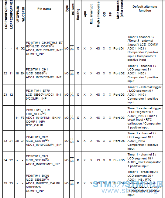

RT,想用来做按键,设置输入上拉,但量出来是0.6V,一直为低,硬件不影响。查手册也说有弱上拉,非IIC口。 配置如下 #define Key0_PORT GPIOD #define Key1_PORT GPIOB #define Key2_PORT GPIOB #define Key3_PORT GPIOB #define Key4_PORT GPIOB #define Key5_PORT GPIOB #define Key0_PINS GPIO_Pin_6 #define Key1_PINS GPIO_Pin_1 #define Key2_PINS GPIO_Pin_2 #define Key3_PINS GPIO_Pin_3 #define Key4_PINS GPIO_Pin_4 #define Key5_PINS GPIO_Pin_5 // 函数声明--------------------------------------------------------------------------- unsigned char KeyScan (void); unsigned char GetKeyValue (void); //------------------------------------------------------------------------------------- void KeyIoInit() { GPIO_Init(Key0_PORT, Key0_PINS, GPIO_Mode_In_PU_No_IT);//带上拉,输入 GPIO_Init(Key1_PORT, Key1_PINS, GPIO_Mode_In_PU_No_IT);//带上拉,输入 GPIO_Init(Key2_PORT, Key2_PINS, GPIO_Mode_In_PU_No_IT);//带上拉,输入 GPIO_Init(Key3_PORT, Key3_PINS, GPIO_Mode_In_PU_No_IT);//带上拉,输入 GPIO_Init(Key4_PORT, Key4_PINS, GPIO_Mode_In_PU_No_IT);//带上拉,输入 GPIO_Init(Key5_PORT, Key5_PINS, GPIO_Mode_In_PU_No_IT);//带上拉,输入 } PB1-PB5量是正常的VDD电压,PD6就只有0.6V,为什么呢 |

PD6上电复位默认是IO功能,如果你程序没有做其它与PD6管脚上功能相关的操作的话,应该是可以上拉的。
还有就是,电路有没有问题呢,比如说有没有下拉电阻。MCU本身的上拉能力比较弱,如果外部下拉电阻较小的话,一分压,电压就降下来了。
