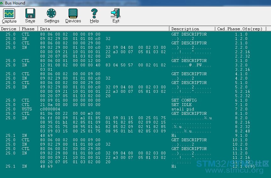

芯片是STM32F103C8T6移值官方的USBHID,在主函数里调用:USB_SIL_Write(EP1_IN, (uint8_t*) data, 2);  SetEPTxValid(ENDP1);
可以将数据发送出去,但改成发送数据长度不4就会出错

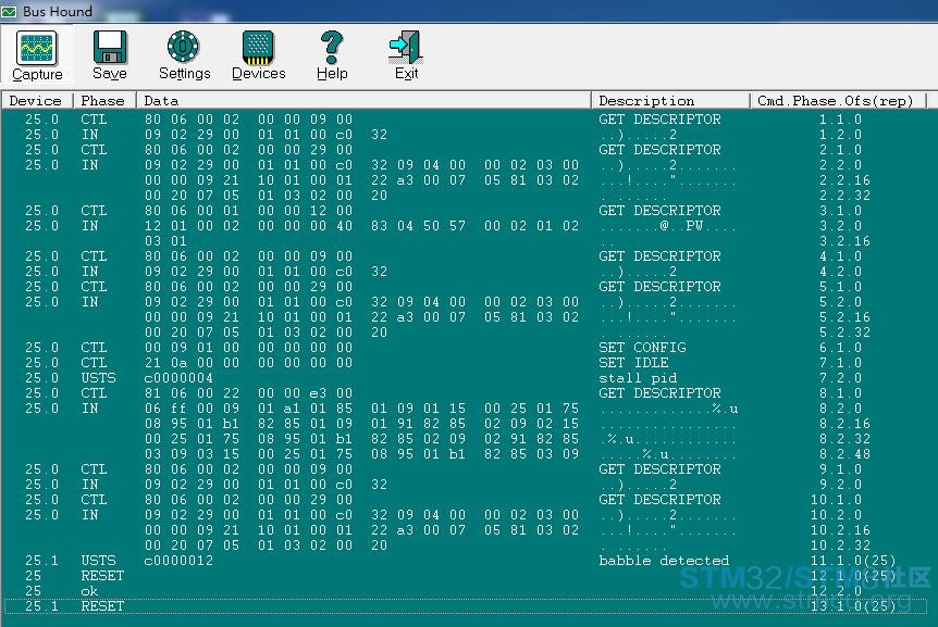

USB_SIL_Write(EP1_IN, (uint8_t*) data, 4);
提示:babble detected,是不是发送数据长度超了,应该怎么修改呀,需要修改哪几个点,请高手指点,

killf_123 回答时间:2017-12-15 20:00:14
/******************** Descriptor of Custom HID endpoints ******************/
    /* 27 */
    0x07,          /* bLength: Endpoint Descriptor size */
    USB_ENDPOINT_DESCRIPTOR_TYPE, /* bDescriptorType: */
    0x81,          /* bEndpointAddress: Endpoint Address (IN) */
    0x03,          /* bmAttributes: Interrupt endpoint */
    0x02,          /* wMaxPacketSize: 2 Bytes max */
    0x00,
    0x20,          /* bInterval: Polling Interval (32 ms) */
    /* 34 */
上传最大长度设为 2 ,当然不能上传4个数据
