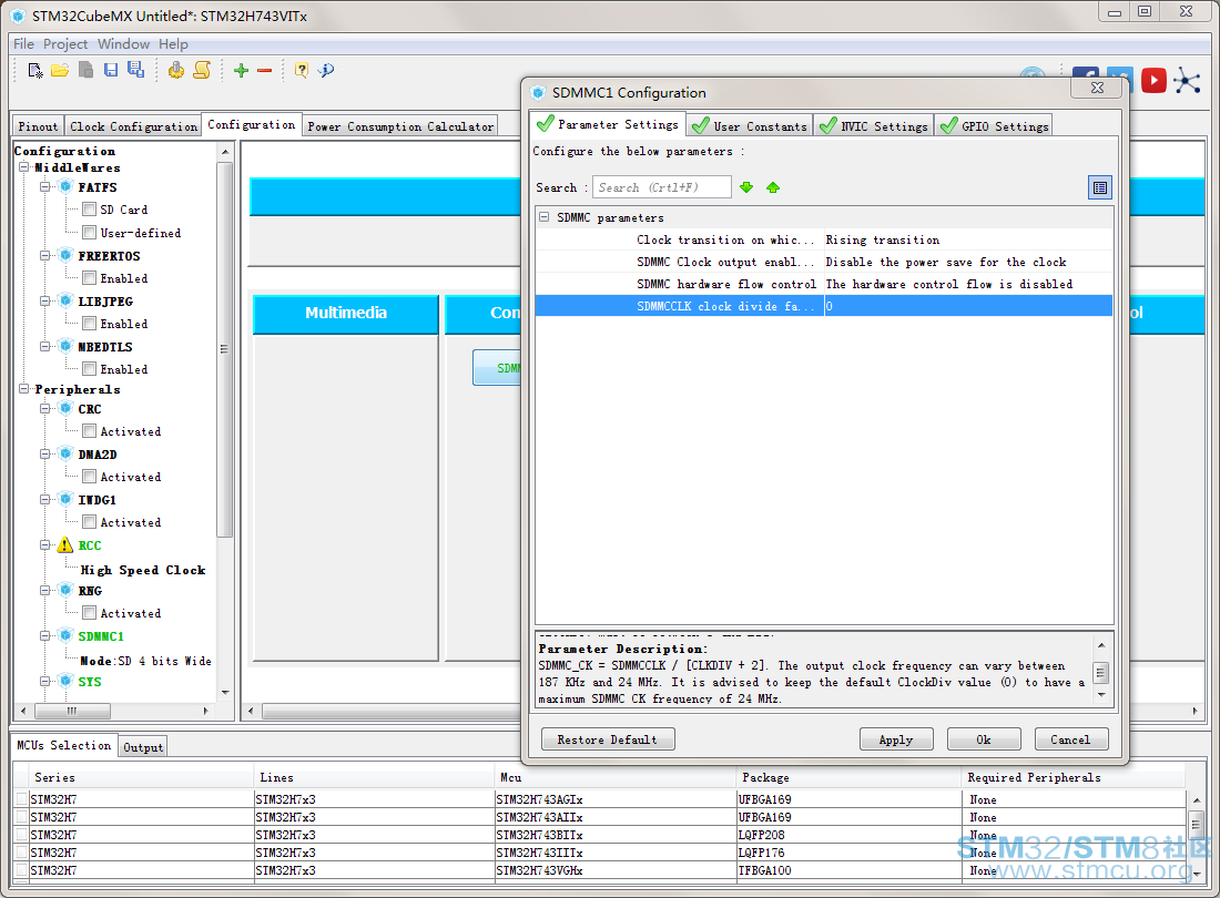

CubMX限制24M
CubMX限制24M

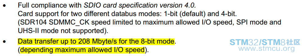

STM32H7x3_RM0433文档
STM32H7x3_RM0433文档
Inc_brza 回答时间:2017-12-27 16:01:55
从字面上看是,8bitmode的时候能最大能升到208M,但是限制于IO的翻转速率。
而SDMMC1clk最大是24M?,仔细看了帖子,楼主你是没有板子验证?既然如此,你空看没用吧~
而SDMMC1clk最大是24M?,仔细 ...
手上没有F7和H7的板子,所以想请教下啊。。。4bit 模式 + TF卡 速度能有多少?  407VET6 读取速度有7MByte/S,这是极限了吧,还有更高的芯片吗?
