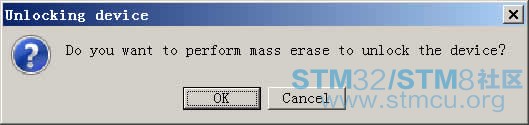

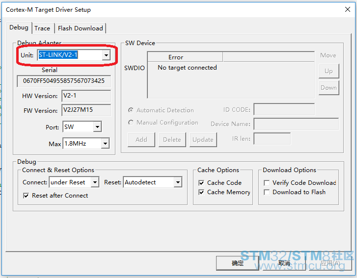

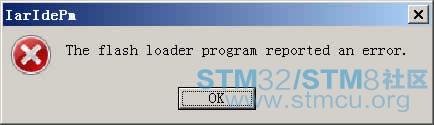

本帖最后由 Inc_brza 于 2018-1-2 14:34 编辑 今天在做低功耗测试时,强行采用keil下载,不知是成功还是不成功,之后在原来正常的IAR下不能识别ST-LINK了,而在Kiel下从来没有下载成功过,过程曾出现过Lock的字样,但现在已无法截图说明了。而在IAR下的出错现象:连接上ST LINK后,电脑可以准确识别,包括虚拟串口,但红色LED一直亮着——正常应该是绿色的亮。下载报错对话框如下: 是否要解锁,当然确定; 之后就是flash加载错误。 请网友帮忙解决,先谢谢了!并祝2008新年快乐! |

进入低功耗之后,如果你没有锁芯片,一般识别不了芯片,尝试一下按着RESET键,然后
按下载,然后松开RESET键,看看是否能下载成功?
亲爱的:新年好!你的意见不完全正确,因为拿到板子准备平台到开始测试,成功后一直都正常。只是昨天为了进一步测试将Clock都降为最低之后不知道那一步开始出现的此问题。如果是Freescale的芯片在Jlink下解锁即可,在STM32系列芯片我曾经用将.bin文件丢进去也恢复成功过,在本站发过帖子。但由于此开发板的特殊性没有对应的可用的.bin文档,所以无法用这个方法恢复,因此提问STM芯片有像Freescale那样直接解锁芯片的方法吗?这是本意。谢谢

说实话,现在我也不完全能理解你到底遇到的是啥问题~抱歉同时,楼主你可以尝试使用ST-Uility软件进行erase操作,看是否成功!
实际上我遇到的也是莫名其妙的问题,已经成功在IAR下做了至少3个下载实验,但就在昨天将Clock降到最低后就一直不正常了,其间可能在Kiel下实验过,因为一开始Kiel就不能正常运行此工程实例,所以基本上都在IAR下的实验。实话实说,怎么出现的问题已无法重现,只能先找找STM32L4R5下的bin,灌进去恢复了再说。谢谢

解决的方法很简单,我知道的有两种方法:1. 找一个正常运行的与开发板对应的.bin文档,丢进在我的电脑中生成的存储器中,就OK了!2. 在下载文档单击下载前按下Reset键,而后单击下载,并且在适当的时间松开Reset键,如果开始下载就修复了。2需要有点耐心,有时需要测试多次才能成功。
