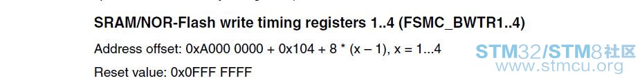

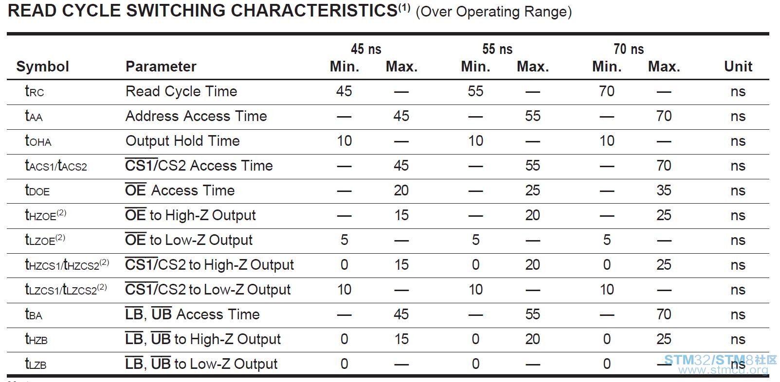

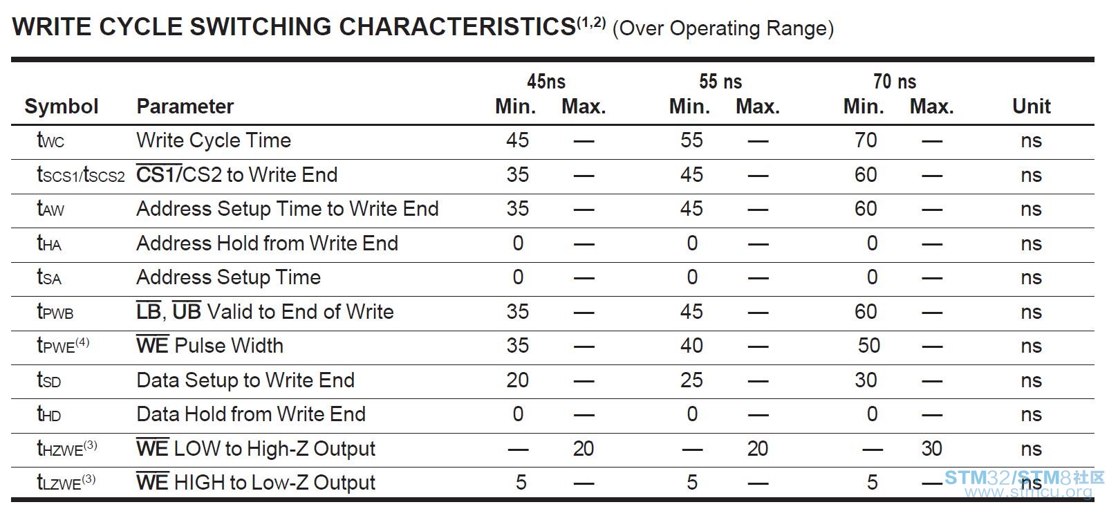

简单说就是要配置FSMC时序满足器件手册中要求的最低时序要求,比如IS62WV51216BLL-55TLI中,也就是要满足这些时序要求:
读时序
写时序
根据以上时序时间,有FSMC时钟计算出FSMC的对应时间:
nyszx 回答时间:2018-1-22 09:31:44

nyszx 回答时间:2018-1-22 09:34:28
满足器件手册中的时序min要求就值,就是最大能压缩到的时间,否则,再短,稳定性将无法保障。

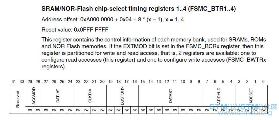

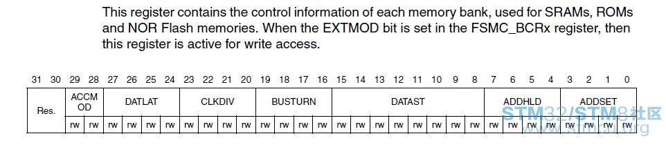

这些寄存器看上去和 F407/F417 的很不一样啊。您选的芯片参数和 SRAM 数据手册对应的很好,但 F407/F417 的就只有四个时序参数且没有对应关系。
