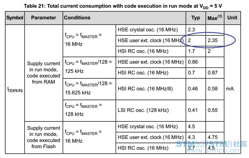

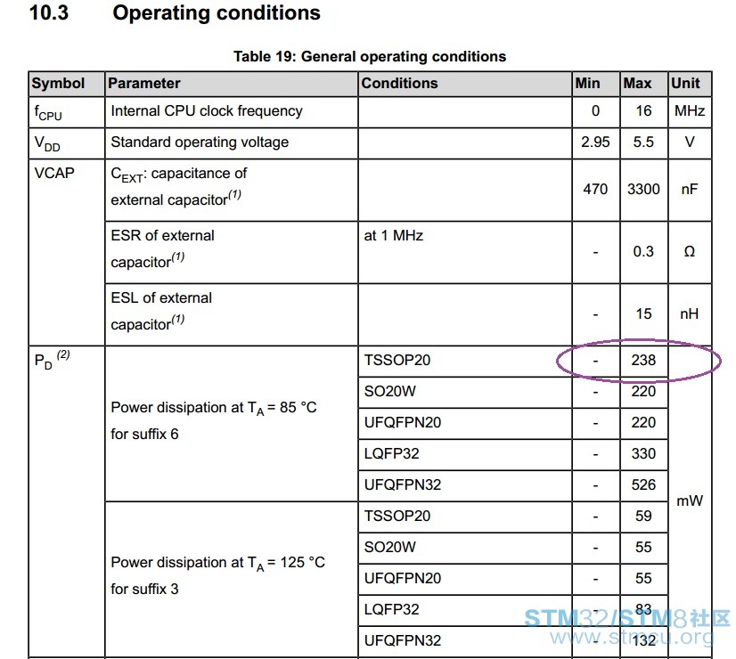

刚接触STM8/32做工业控制MCU,对供电电源的预算设计非常保守,基本5mA一个步进来设计电源规格;
看芯片的规格书,其中器件功耗有两处不同的定义,一个是PD(如下图1), 一个是TOTAL current consumption(下图2);
依TSSOP20的器件为例,PD定义器件功耗238mW;  TOTAL current consumption电流典型值才几个mA;
为什么会差别如此大,两者定义有什么区别?
做器件功耗预算时,依那个值为参考 ?

PD应该是最大允许功耗,超了芯片就有很大可能GG了。正常运行电流是只有几个mA。。。
