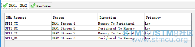

STM32 HAL库SPI DMA主从机通信,只上一个SPI(比如SPI4)的时候一切正常,再加一个SPI(比如SPI5)就会出错率大大增加。这是什么情况?
比如两片STM32板子,板1 SPI1与板2 SPI1连接,板1 SPI2与板2 SPI2连接,板1 SPI均配置为full duplex master,板2 SPI均配置为full duplex slave,均使用DMA方式。当单独只开某一路比如SPI1或SPI2时,通信正常没有问题;当同时开启两路SPI时,通信出错率大大增加。无论nss配置为soft方式还是hardware方式都是一样的效果。如果不同时开启主机的SPI,比如时刻1开启SPI1,等SPI1通信完成再开启SPI2,如此往复,这样也是可以的,但就是不能同时运行。不知何故?
实验使用cubeMX配置,使用HAL库

SPI1,SPI2,DMA  只有一个

onev 回答时间:2018-6-14 20:09:45
五哥1 发表于 2018-5-25 23:50
SPI1,SPI2,DMA  只有一个
还是一样的 能否做一下这个简单实验呢
