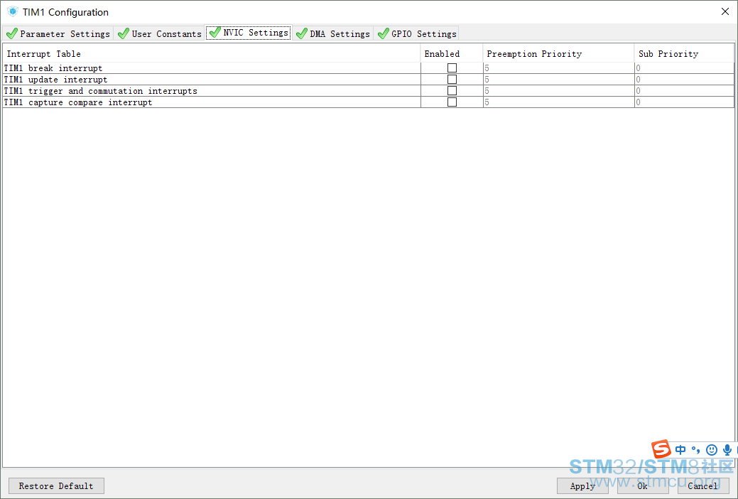

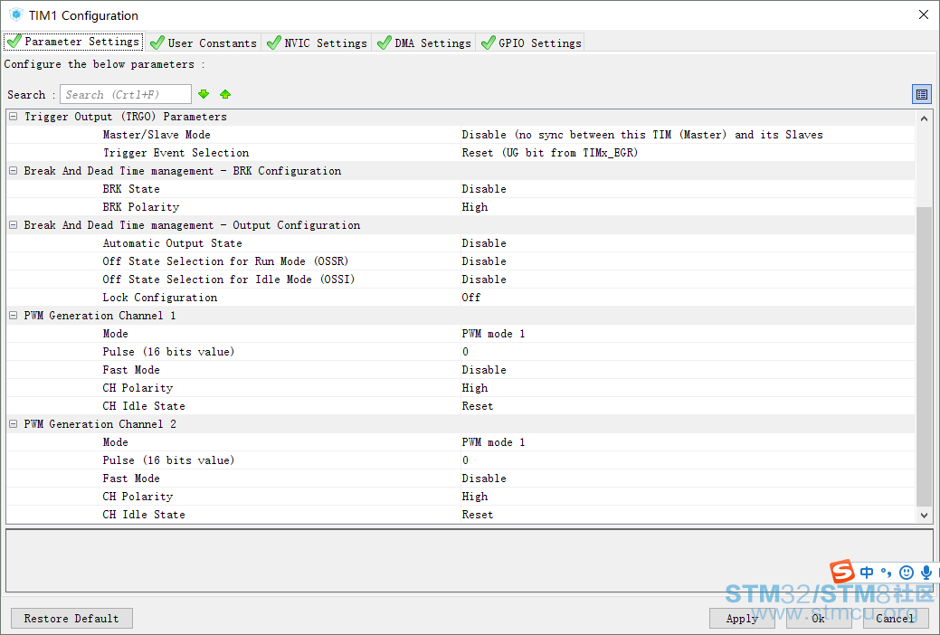

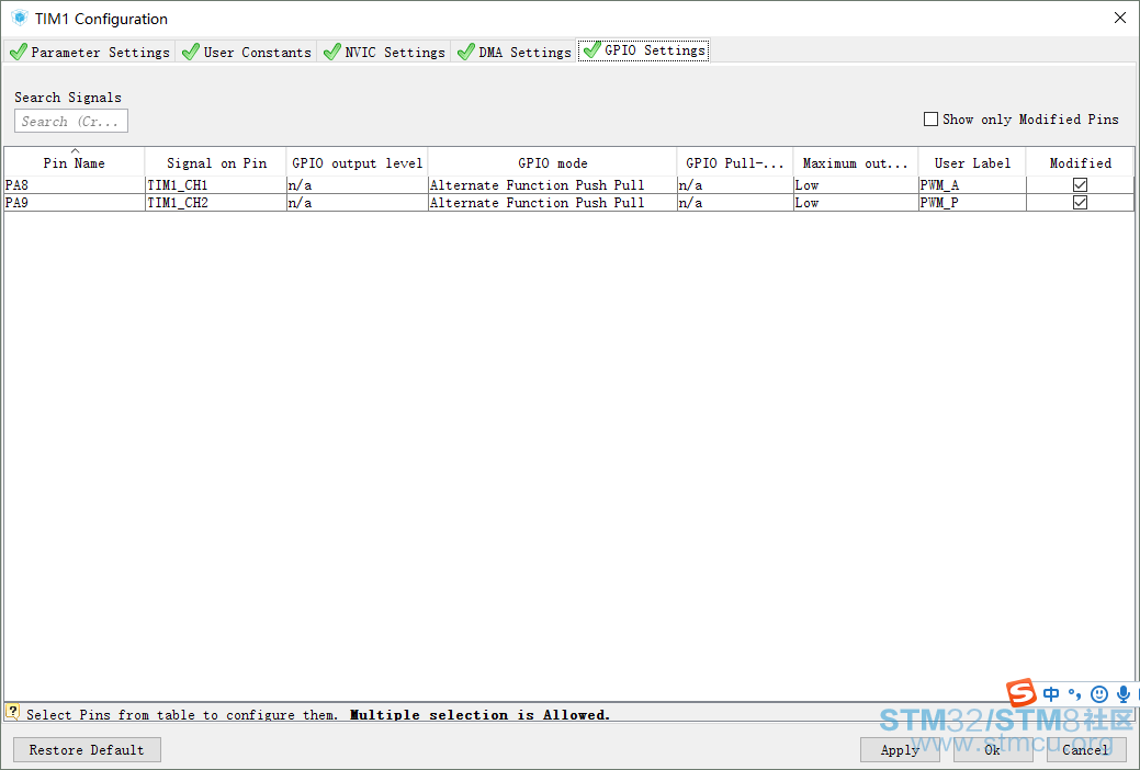

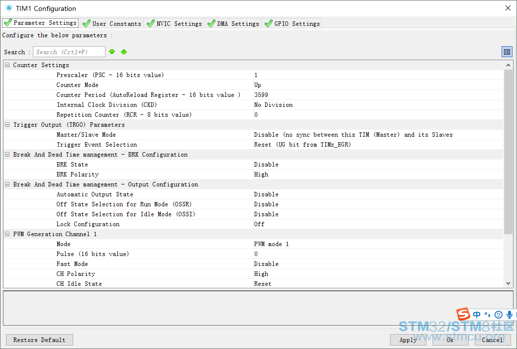

谢谢! 这是定时器的配置,没有开中断,今天测试发现其他有的GPIO输出也失效了(再次转动电机后又恢复正常了),但输入一直有效。stm32的gpio口会不会在受到干扰后锁死呢?
TIM截图20180118193034.png TIM截图20180118193044.png TIM截图20180118193056.png TIM截图20180118193108.png
zhjb1 回答时间:2018-1-18 16:14:18
看了讨论很是有感,技术就是不论不清楚。既然程序没有跑飞、说明MCU的电源电压无大问题;芯片晶振还有,核心频率也无问题;仅仅是PWM波没有了?可以从这几个地方考虑:1.产生PWM波是否采用了中断,中断程序有无检测某些信号造成信号未返回而停止在这块等着?这个可能性较大!2.PWM处于死区自锁,这个可能性不太大,因为您是控制普通电机,如果没有反馈监测死区可能问题不大。其他的没有遇到过,因为想不起来了,试试吧

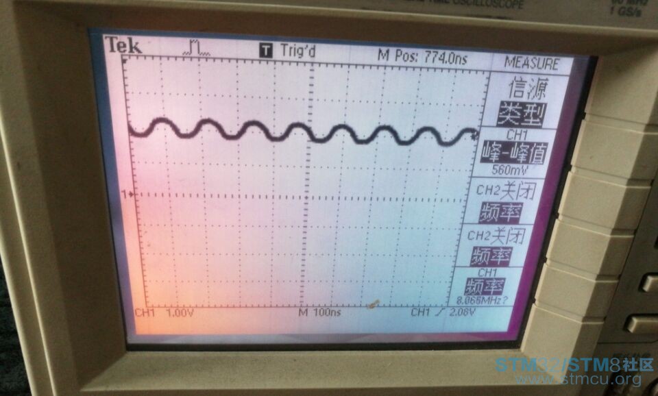

科科1987 回答时间:2018-1-18 15:45:21
晶振没有停振,波形正常。
晶振波形
晶振波形
科科1987 回答时间:2018-1-18 21:11:22
通过测试发现,程序并没有跑飞,还在继续运行,但是有的外设停止工作(pwm输出口和其他几个IO停止工作,比如LED输出没有反应)。各位遇到过这种情况吗?
