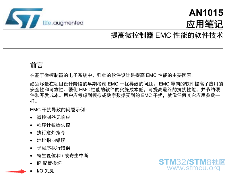

科科1987 回答时间:2018-1-29 13:38:29
这种情况应该属于IO失灵。
IO失灵
IO失灵

附件上传一下最近找到相关资料:
1、 ST微控制器的EMC设计指南.pdf (1.02 MB, 下载次数: 4)
