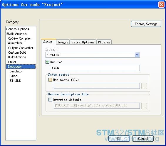

wenyangzeng 回答时间:2018-1-26 21:47:53
查看看IAR的配置是否选择了ST-LINK:

lujianhao891204 回答时间:2018-2-2 09:18:34
123456789.jpg 我看了一下,设置是对的,刚有人回复我说是因为IO口使用了第二功能,下载的时候需要配置,不知道哥们儿你知道这个事情吗?知道哪里配置吗?

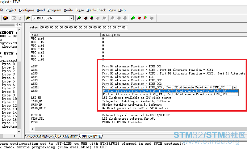

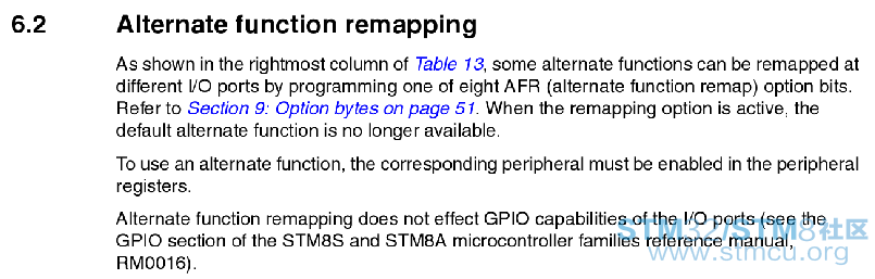

wenyangzeng 回答时间:2018-2-2 10:04:07
ST官方手册有介绍:
使用高点版本ST Visual Program应该可以设置。我这里只能找到STM8AF526

wenyangzeng 回答时间:2018-2-2 12:04:23
lujianhao891204 发表于 2018-2-2 11:57
我自己先研究一下,实在不行再找你帮忙下呗
找到你需要修改的IO脚。右边下来箭头点开选择需要的选项。

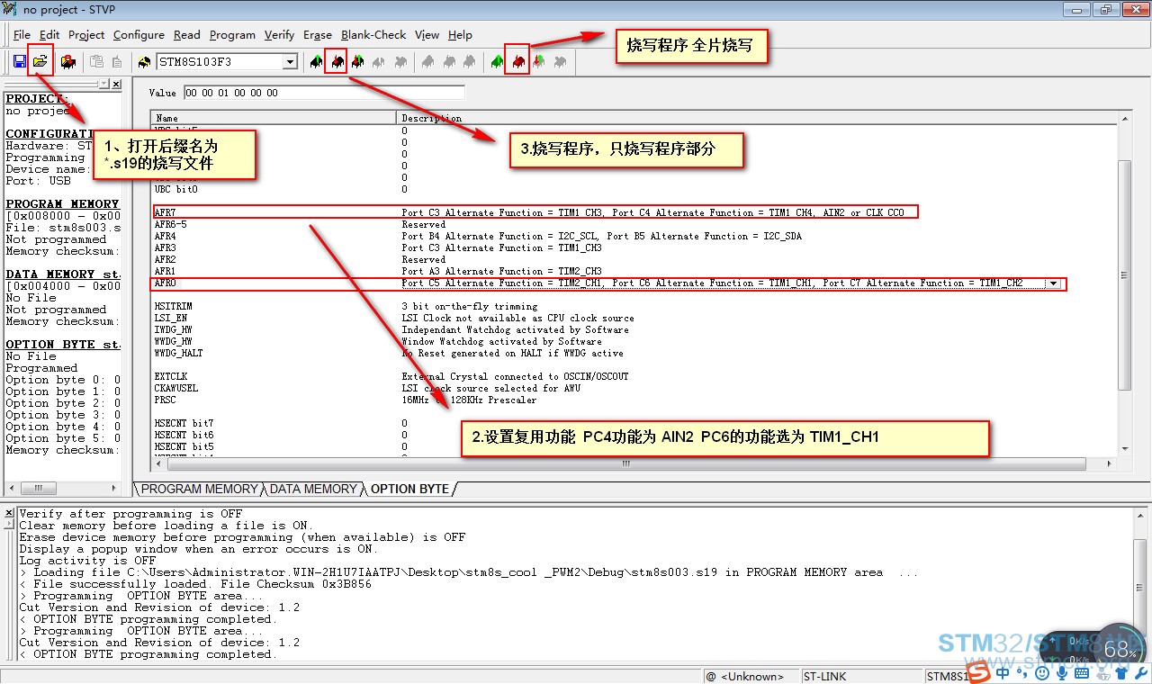

hxydj 回答时间:2018-2-7 11:10:09
lujianhao891204 发表于 2018-2-2 09:15
用到了两个UART,理论上算是IO的第二功能了吧,那烧写的时候要哪里设置呢???
这个是STM8S003的设置,可以参考下。

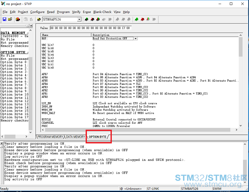

lujianhao891204 回答时间:2018-2-8 14:24:51
我用STVP看了一下,复用功能这块没有找到相应的引脚可以修改复用功能,我用的是PA4跟PA5,但是设置里没有这两个脚,所以我在想是不是这个UART功能不需要选择
