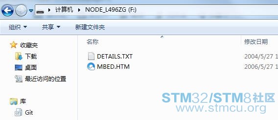

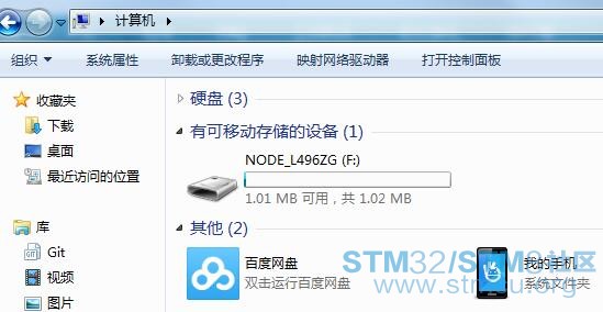

我的 STM32L496ZGT6 Nucleo-144 开发板,接上电脑的USB后,会在电脑上显示一个盘符。
我把芯片通过 ST-Link 全部擦除后,拔下再插上USB,还是会有这个盘符。
盘里面是两个文件。
我想问的是,这个 USB 驱动是哪里来的,为什么芯片擦除了还会有?
谢谢大家!

USB盘符是板载调试器ST-Link V2的,你擦除的是STM32L496ZGT6中的内容。
板上有两个USB口,你把USB线插到另外一个口上,保证你没有盘符,除非给STM32L496ZGT6刷进去相应固件。

是不是 ST-Link 的主控 STM32F103C8T6 是 USB 的控制芯片,然后 L496 的 FLASH 变成了 U盘的存储空间?

这个是 mbed 的一个功能:拖拽上传。当你把 hex 文件拖进这个盘符,文件内容会被自动烧进 L496 里面。另外,你可以用 SEGGER 官网上的一个工具把板载 ST-Link 转换成 J-Link。

不是的,没有把L496 的 FLASH 变成了 U盘的存储空间。只是拖拽上传,它把你拽到盘符里的东西,上传到了L496,上传结束,文件就看不到了。
