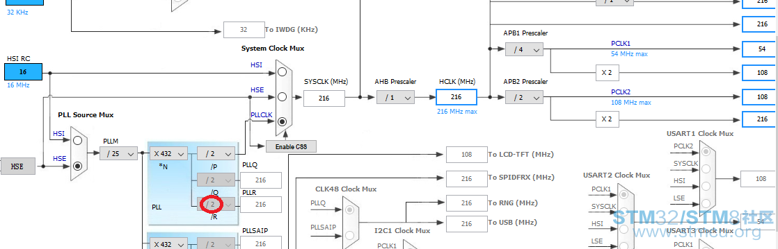

外部HSE 25MHz晶振,先25分频得到1MHz作为VCO的输入, 然后432倍频得到PLL时钟432MHz。
后面就是SysCLK = PLLCLK/2 = 216MHz  AHB = 216MHz  APB1 = 216/4 = 54MHz   APB2 = 216/2 = 108M  USB/SDIO CLK = PLLCLK/9 = 48MHz

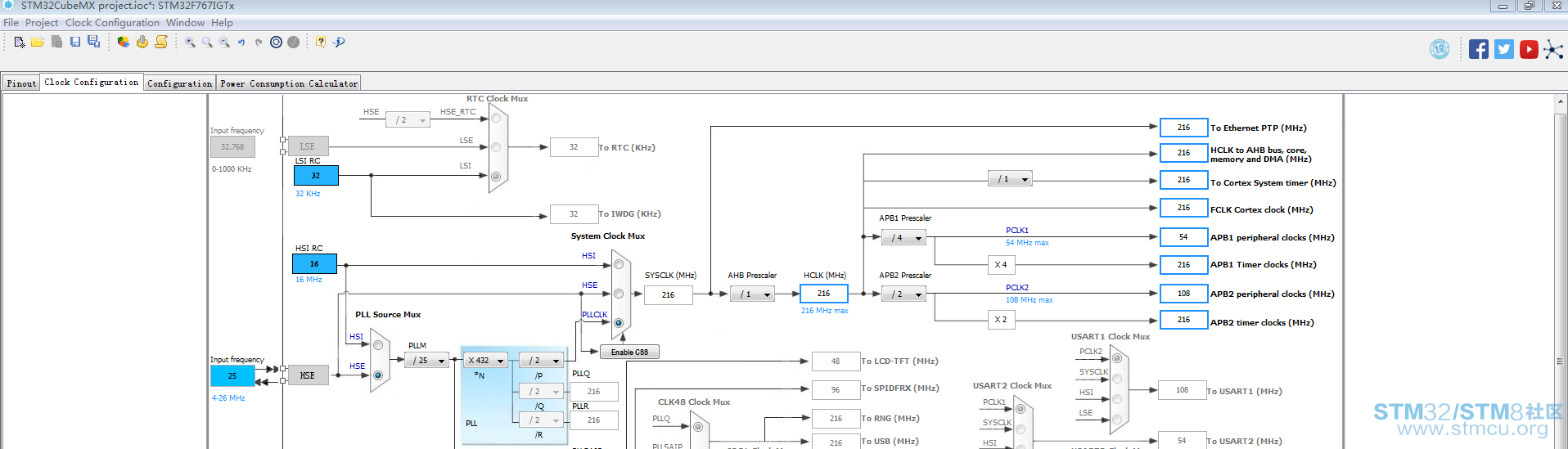

wenyangzeng 回答时间:2018-1-29 16:56:13
狂奔的蜗牛soyoa 发表于 2018-1-29 16:25
示波器肯定没问题,432MHz  我是根据定时器的配置以及示波器实际测量频率推导出来的  我也很奇怪 ...

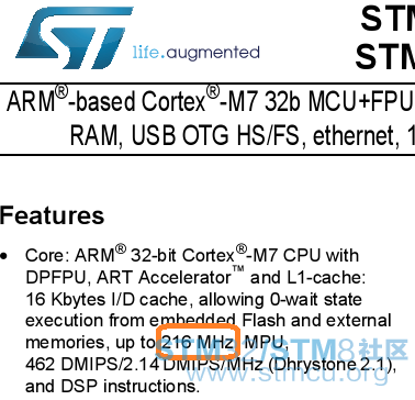

主频才216MHZ,哪来的432MHZ?而且示波器要显示432MHZ,也要很高带宽的示波器才够用。
STM32 Cubemx配置:主频216MHZ,APB1是108MHZ

按照楼主的配置试一下,这个
RCC_OscInitStructure.PLL.PLLQ=pllq;
pllq只能到2,CubeMX不接受 9
而且系统时钟频率是216MHZ而不是432MHZ,这个432只是PLLM倍频系数而已。

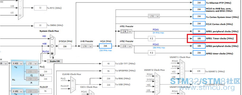

APB1总线被配置为54MHz, 当APB1分频数不为1时  TIM时钟要倍频  所以是108MHz

APB1总线被配置为54MHz, 当APB1分频数不为1时  TIM时钟要倍频  所以TIM时钟为108MHz

狂奔的蜗牛soyoa 回答时间:2018-2-1 16:12:15
wenyangzeng 发表于 2018-1-30 11:23
按照楼主的配置试一下,这个

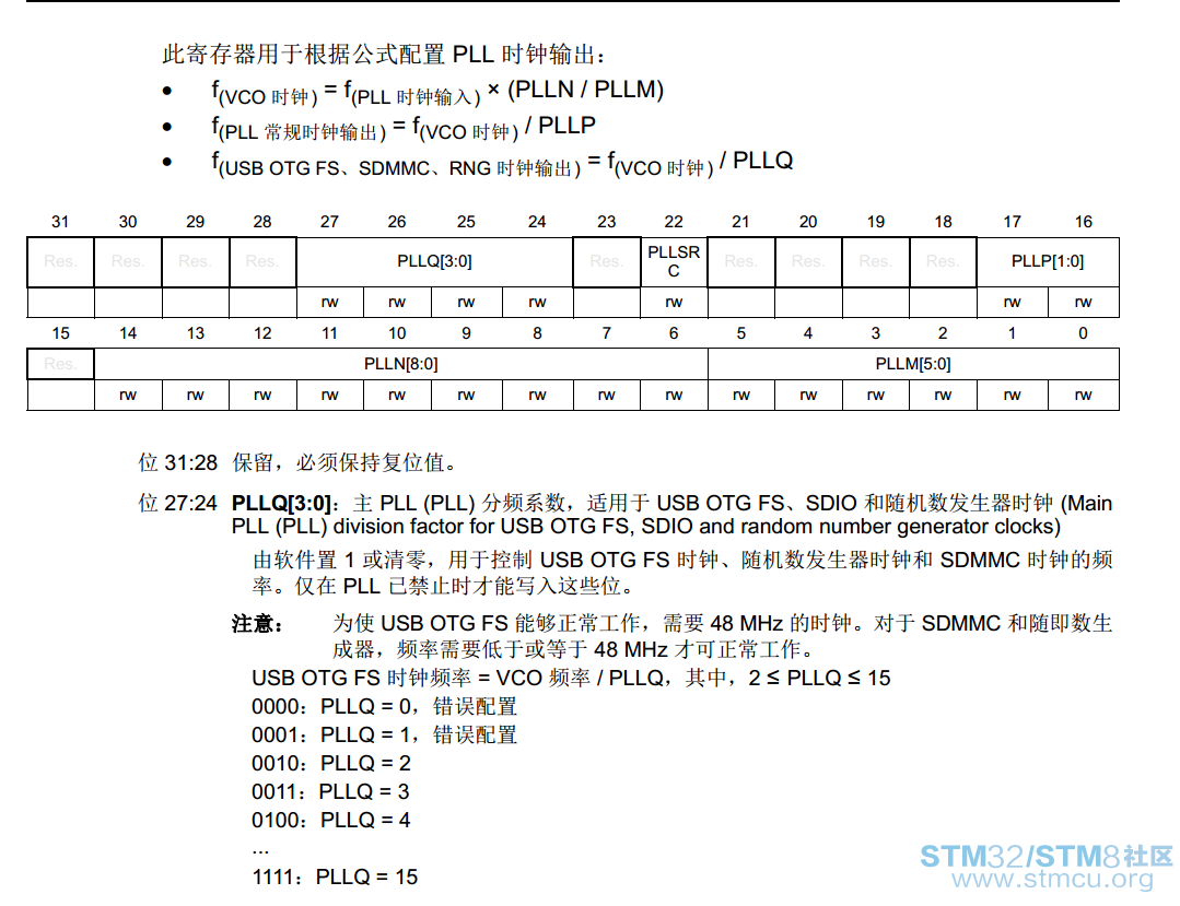

432MHz  是VCO的频率,手册上PLLQ范围为2-15顺便看了下HAL库里面的写法  也没有提到有2的限制,可能是cube的限制吧
chrome777 回答时间:2018-2-2 17:27:17

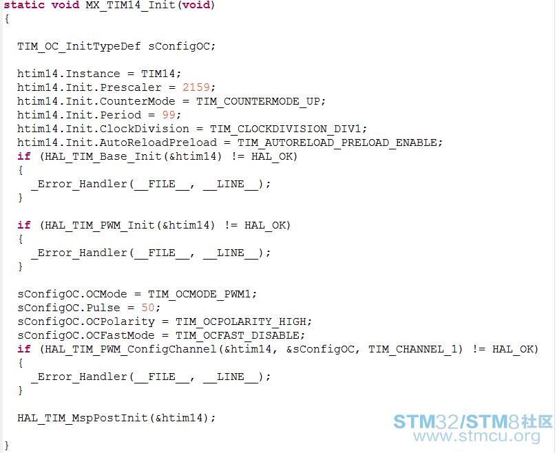

TIM14的时钟是挂在APB1的time clock上面的,如下图是216MHZ
如下是我配置的TIM14为1K,和示波器捕获的值是一样的。
