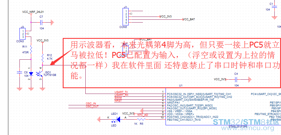

关于STM8L051F3P6 PC5 PC6用做普通IO输入口,一直为低电平的问题: STM8L051F3P6 PC5,用作普通IO输入口,当输入为高时,PC5一直为低! PC5已配置为输入方式(无论是浮空还是设置内部上拉,效果都一样),见原理图,我人为使光耦的第4脚为高电平。 只要一接上PC5 ,光耦第4脚的电平立马被拉低! 以下是软件: #define LOGIC_IO_INPUT_PORT GPIOC #define LOGIC_IO_INPUT_PINS GPIO_Pin_5 第一种方式:输入浮空 GPIO_Init(LOGIC_IO_INPUT_PORT,LOGIC_IO_INPUT_PINS,GPIO_Mode_In_FL_No_IT);//初始化LOGIC_IO_INPUT_PORT端口 第二种方式:输入内部上拉 GPIO_Init(LOGIC_IO_INPUT_PORT,LOGIC_IO_INPUT_PINS,GPIO_Mode_In_PU_No_IT);//初始化LOGIC_IO_INPUT_PORT端口 第三种方式:同时禁止USRAT时钟和USART功能 CLK_PeripheralClockConfig(CLK_Peripheral_USART1, DISABLE); USART_Cmd(USART1,DISABLE); GPIO_Init(LOGIC_IO_INPUT_PORT,LOGIC_IO_INPUT_PINS,GPIO_Mode_In_PU_No_IT);//初始化LOGIC_IO_INPUT_PORT端口 三种配置方式得到的效果都一样!PC5高不起来!一直为低!请问还有哪些地方 需要配置的吗?谢谢! |

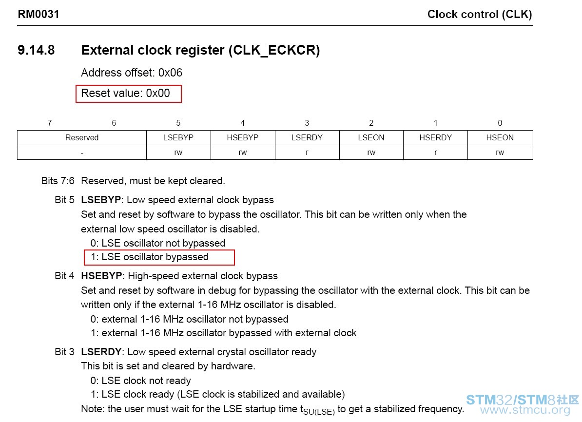

你好像应该在初始化配置中修改为内部晶振功能。让LSE 失能。

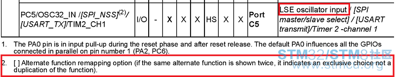

首先要禁掉PC5的LSE输入

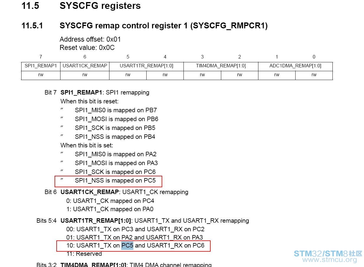

禁掉PC5的SPI功能、禁掉PC5的USART1功能

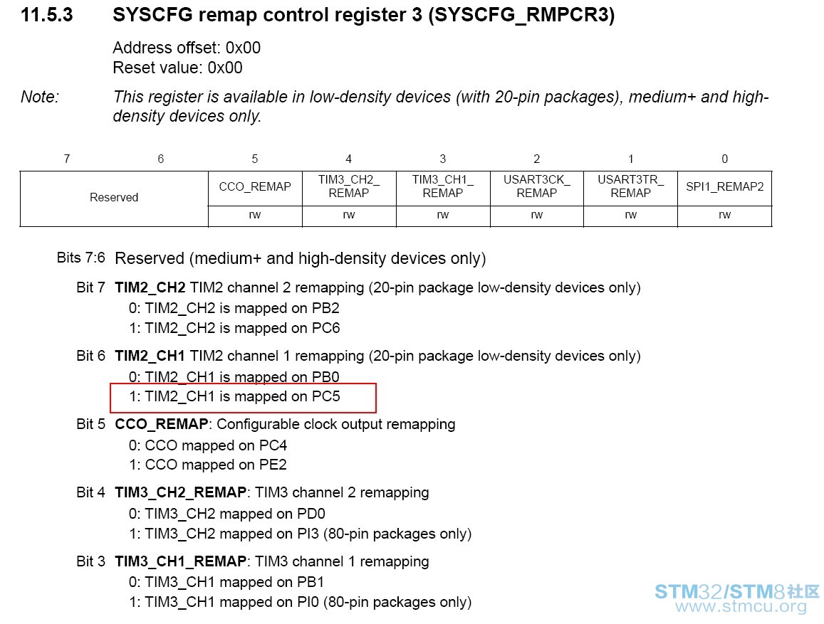

禁掉PC5的TIM2功能
上面全做完后,设置PC5为输入模式。
以上几步都做了后,如果还不行,请在RM0031文档中搜索LSE和OSC32相关内容,查看详情。
