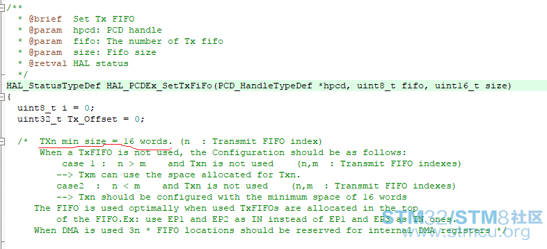

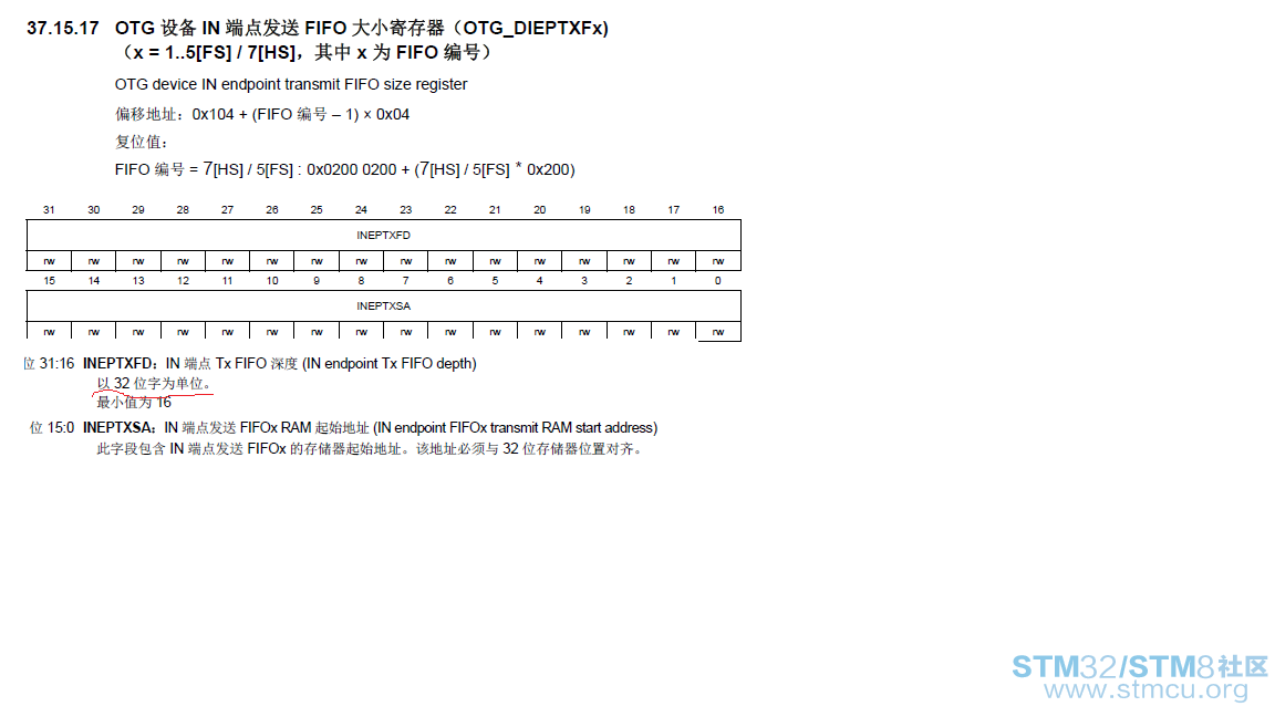

最近在用STM32F746做USB CDC类的开发(HAL库),目前关于收发缓冲区有两个疑惑:
1. datasheet及库函数都标明,端点发送寄存器单位是32位字,那是不是意味着我在usbd_conf.c文件中使用端点缓冲区设置函数HAL_PCDEx_SetTxFiFo(&hpcd_USB_OTG_FS, 0, 0x40);就给0端点设置了0x40 * 4 字节大小的缓冲区了?但是我看一些例程感觉这里的大小是按照字节大小来设置的?

MaggiGunner 回答时间:2018-2-1 10:45:35
提问的问题在datasheet与库函数中的相关描述
Datasheet中描述
Datasheet中描述
库函数中注释
库函数中注释

看完整HAL_PCDEx_SetTxFiFo函数,比如fifo为0是,hpcd->Instance->DIEPTXF0_HNPTXFSIZ = (uint32_t)(((uint32_t)size << 16) | Tx_Offset); size左移16位对于刚好是寄存器bit31:16,FIFO深度以32bit为单位。HAL_PCDEx_SetTxFiFo(&hpcd_USB_OTG_FS, 0, 0x40);就给0端点设置了0x40 * 4 字节大小的缓冲区,没毛病。
