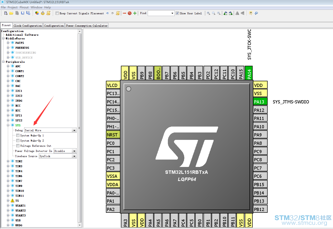

STM32L1系列,如何释放PA15为普通GPIO端口

不知道你型号是啥,简单选了一个,设置如下就是SWD下载模式,其他引脚可以当普通IO试用。

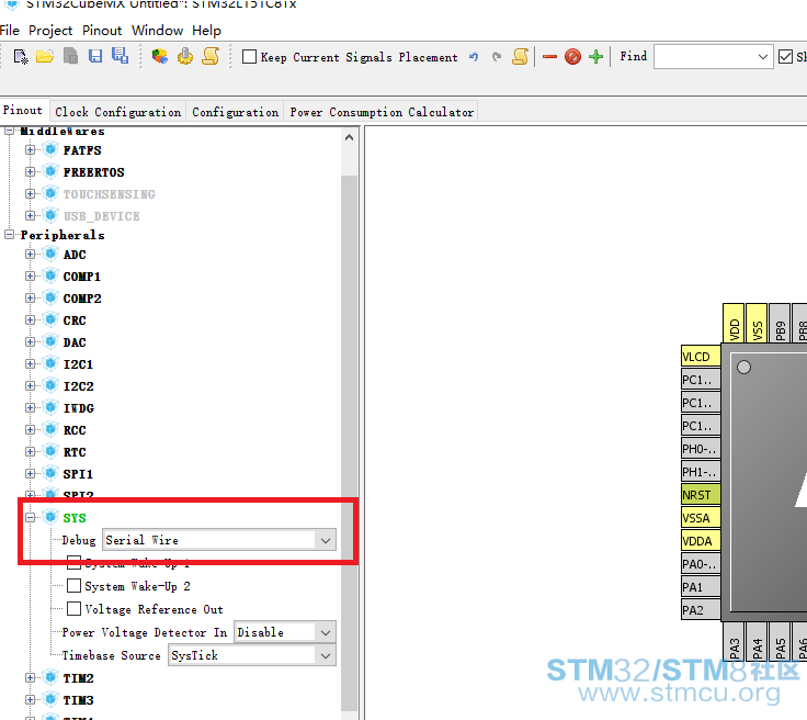

你对图形化工具可能不是很适应,建议直接试用例程的工程。更简单方便。

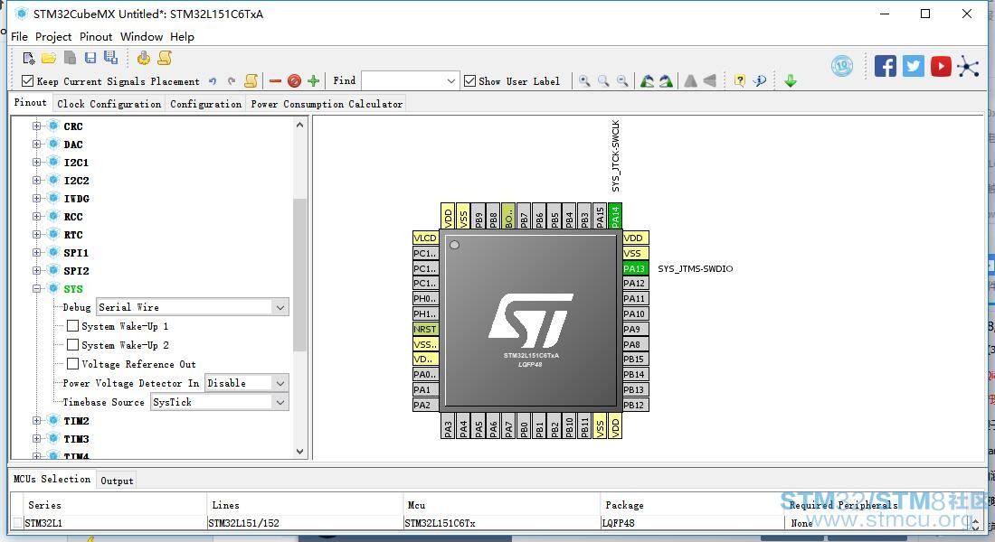

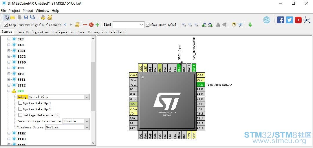

Cube 配置好SW下载,其他IO口自己手动配置就可以。。。
这样手动设置就可以、、
