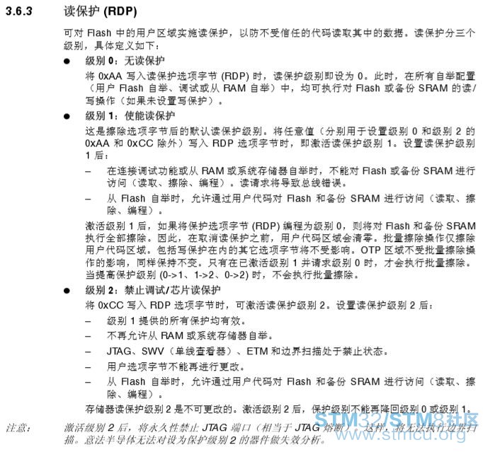

XinLiYF 回答时间:2018-2-3 08:57:25
奏奏奏 发表于 2018-2-3 07:39  e% A7 r# H( S' l5 x) @9 O* Q( M
是不是如果就这么将LZ提供的代码放进去的话就无法对产品进行软件升级了?- c9 z8 ]; T# {  E- e* I* U
比如说产品早期推出的时候有BUG ...
5 R* q6 x' n# d+ X
捕获1.JPG $ z5 A, V* i) e. k  t
8 Z. A' d1 X5 G# y
奏奏奏 回答时间:2018-2-3 09:44:52
! y3 L. x( O/ F9 G
那么楼主提供的代码是属于哪个级别的操作?我觉得已经是级别2了,因为需要防止别人抄里面的程序。

XinLiYF 回答时间:2018-2-3 18:44:07
奏奏奏 发表于 2018-2-3 09:44" w( e! {. c2 e! l3 W) z
那么楼主提供的代码是属于哪个级别的操作?我觉得已经是级别2了,因为需要防止别人抄里面的程序。 ...
2 [% U& C2 C- m7 V* c5 U: b是等级1的,可以通过程序改为等级0,然后Flash中的程序就会被擦除,之后芯片就变成新的了,就可以使用仿真器了。如果把等级设置成2,就没有办法再修改等级了,仿真器接口直接熔断,只能通过boot升级程序了。
