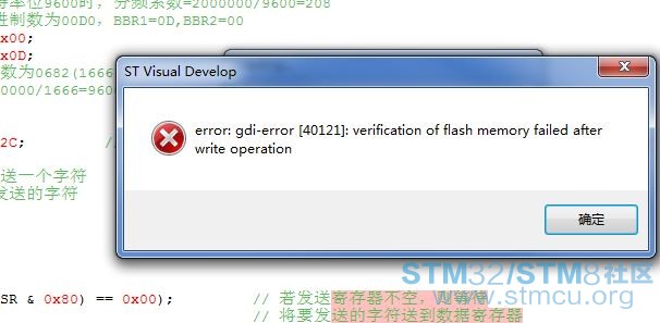

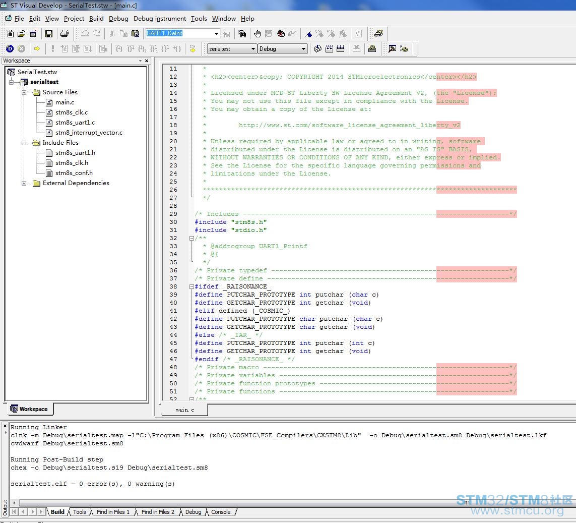

3. 用STM8的官方例程UART1_Printf在STVD环境下编译OK,但是debug时候报错下载不了程序,报错信息如下图:
4. 针对3中问题,用STVP彻底清空片子里的代码后还是不能烧进去,请问高手有什么解决办法?

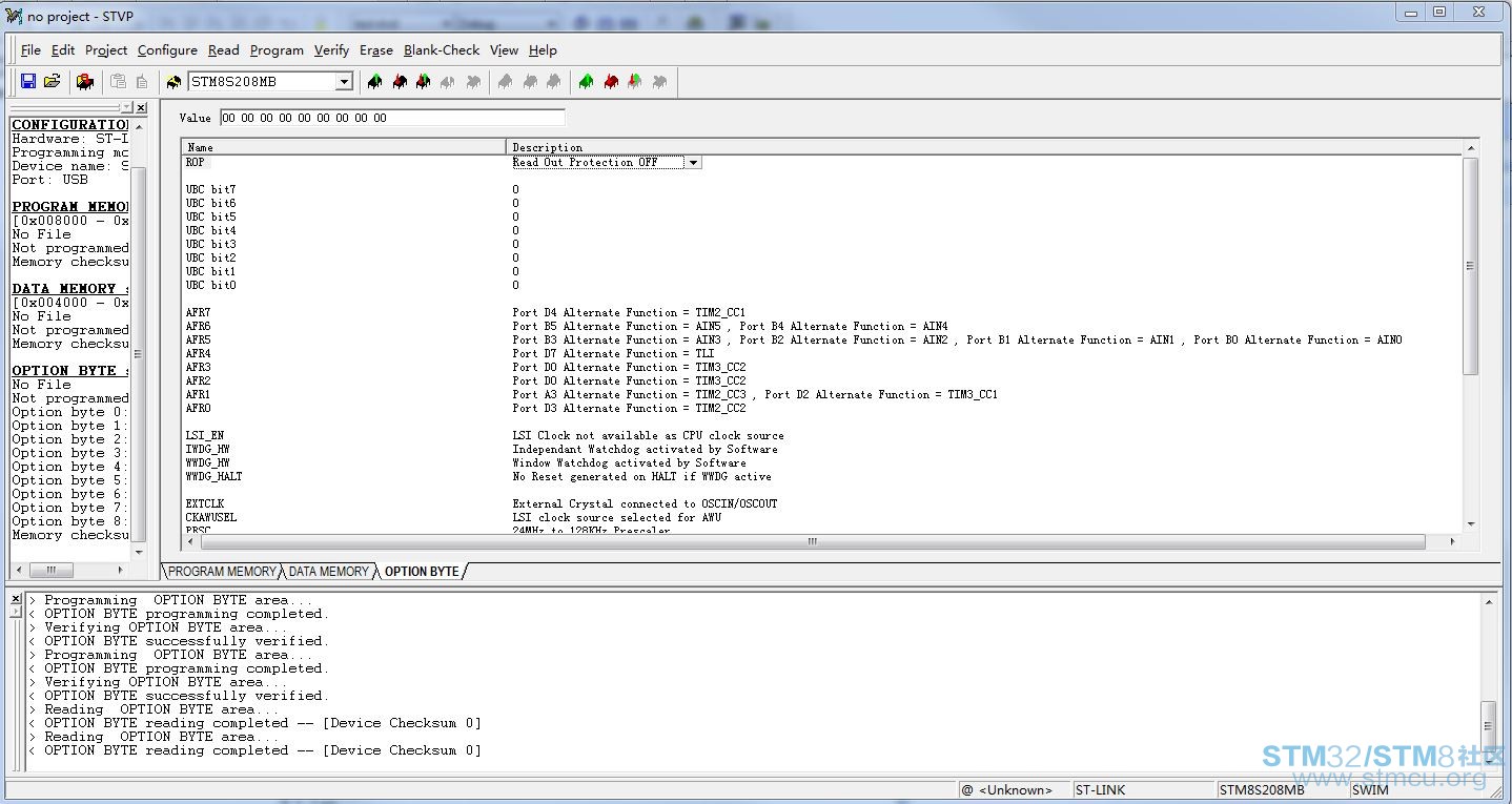

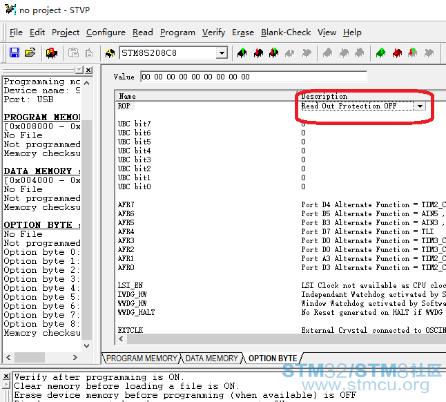

提示错误的信息表示楼主的Flash写保护了。STM8S208好像没有写保护功能,下图试看看:

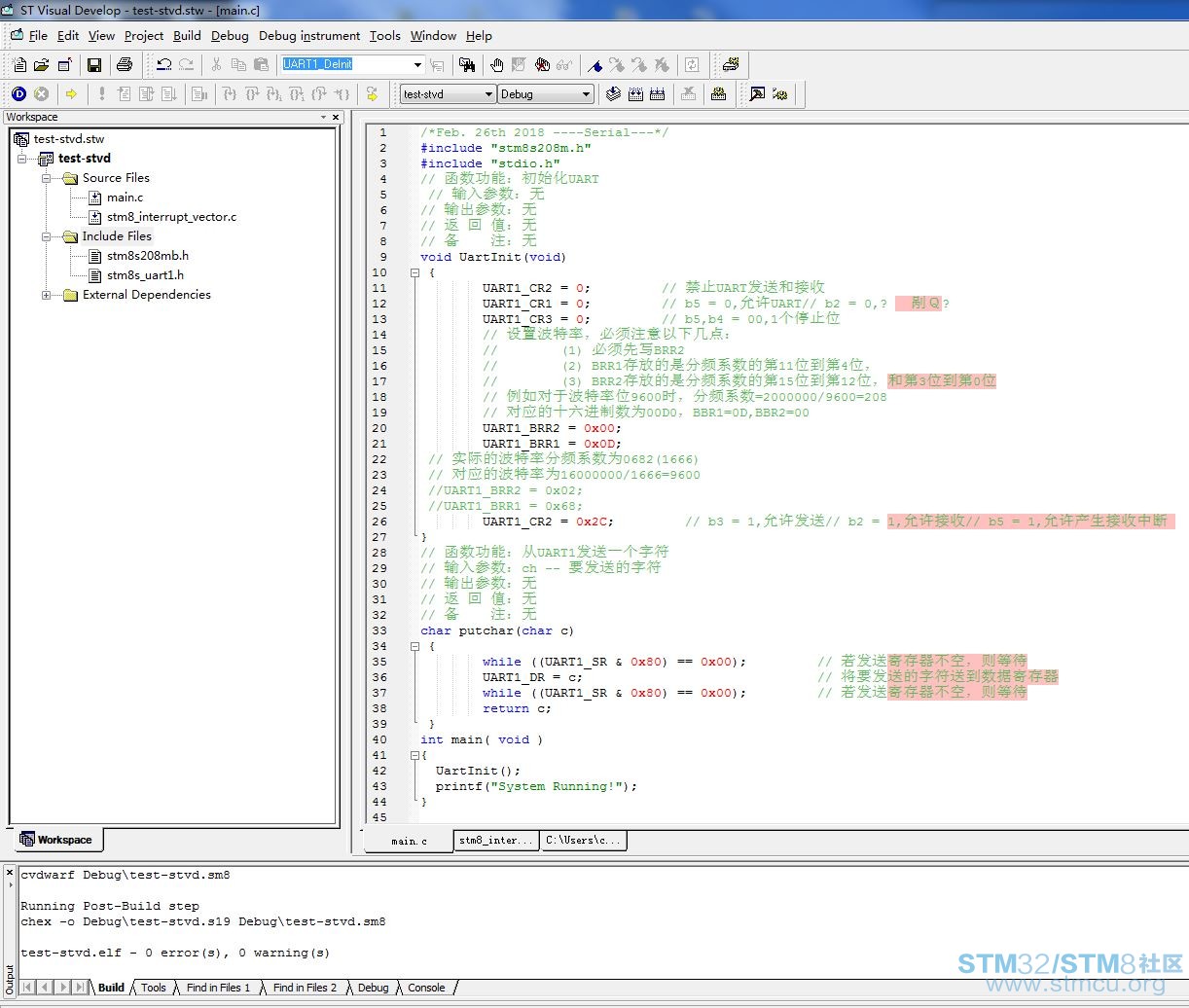

STVD可以重定向printf的,我一直这么用的.
// 函数功能:初始化UART
// 输入参数:无
// 输出参数:无
// 返 回 值:无
// 备    注:无
void UartInit(void)
        UART1_CR2 = 0;         // 禁止UART发送和接收
        UART1_CR1 = 0;         // b5 = 0,允许UART
                                                                        // b2 = 0,禁止校验
        UART1_CR3 = 0;         // b5,b4 = 00,1个停止位
        // 设置波特率,必须注意以下几点:
        //        (1) 必须先写BRR2
        //        (2) BRR1存放的是分频系数的第11位到第4位,
        //        (3) BRR2存放的是分频系数的第15位到第12位,和第3位到第0位
        // 例如对于波特率位9600时,分频系数=2000000/9600=208
        // 对应的十六进制数为00D0,BBR1=0D,BBR2=00
        UART1_BRR2 = 0x00;
        UART1_BRR1 = 0x0D;
// 实际的波特率分频系数为0682(1666)
// 对应的波特率为16000000/1666=9600
//UART1_BRR2 = 0x02;
//UART1_BRR1 = 0x68;
        UART1_CR2 = 0x2C;         // b3 = 1,允许发送
                                                                                        // b2 = 1,允许接收
                                                                                        // b5 = 1,允许产生接收中断
// 函数功能:从UART1发送一个字符
// 输入参数:ch -- 要发送的字符
// 输出参数:无
// 返 回 值:无
// 备    注:无
char putchar(char c)
        while ((UART1_SR & 0x80) == 0x00);         // 若发送寄存器不空,则等待
        UART1_DR = c;                                                                                         // 将要发送的字符送到数据寄存器
        return c;
参与人数 1蝴蝶豆 +4 收起 理由
zero99 + 4
Johnson Cao 回答时间:2018-2-7 09:20:48
        UartInit();
        printf("System Running!");
谢谢您的回复,新年快乐
您的做法我之前做过,在STVP中关掉写保护并下载到片子里,但是仍然遇到上述问题。估计是代码的问题不是硬件。还需进一步研究。。。。

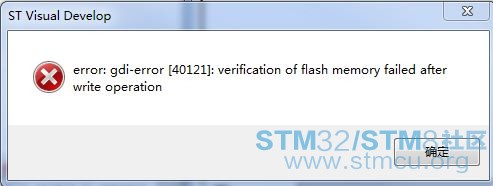

但是按照亲的代码,编译通过,下到片子里仍然报错,换用简单的点灯程序可以正确下载,正常显示,1.是不是因为写了putchar函数所以报错?STVP中已经将写保护关闭;期待你的回复。
仍然报错
仍然报错
