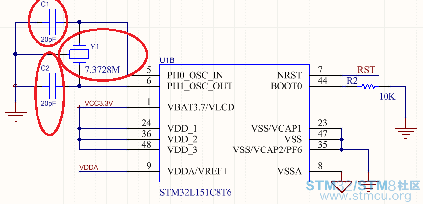

本帖最后由 myfocus-2048857 于 2018-2-7 13:47 编辑 请教,如下图所示: 1. STM32L151主晶振 可以用 7.3728M 的晶振吗 ? 2. 如果上述可以,负载电容用20pF 可以吗 ? 非常感谢 !

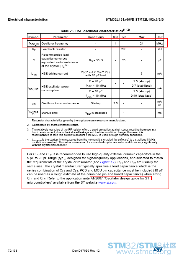

2、参考数据手册和 AN2867 (Application note 2867)
谢谢大神!学习了
谢谢大神!

原设计用的是8M的晶体,但公司领导说,公司用的一直是7.3728M的晶体,因此,建议新项目也用7.3728M的。
故此,改了

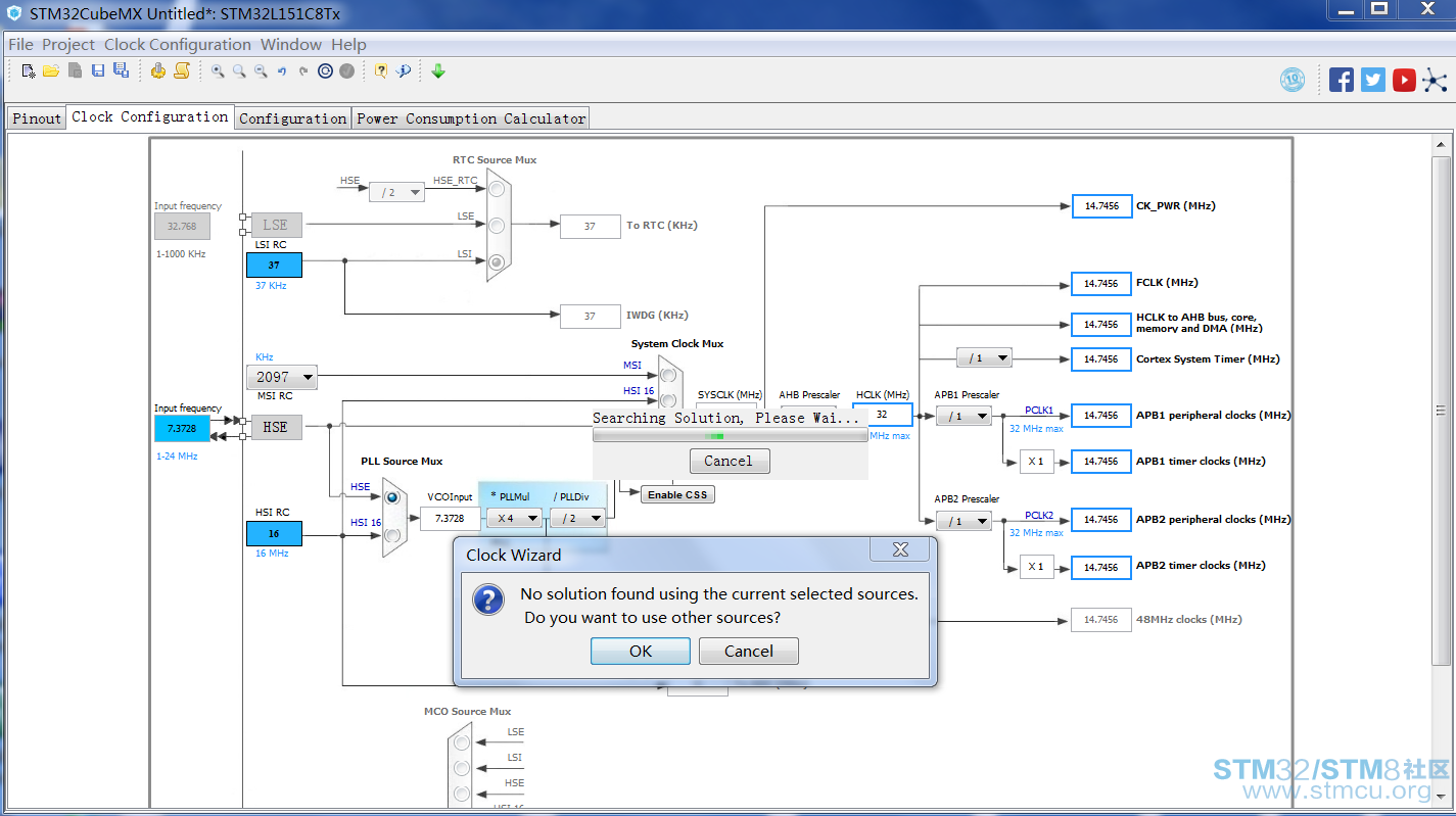

项目用了两个USART。
有 什么补救的办法吗 ?用8M的晶体可以吗 ?
用这个7.3728M晶振,可以出更多的标准波特率。看来你们用的串口比较多。
8M是标准晶振,推荐使用。
