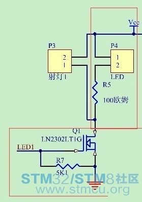

| 本帖最后由 iyumi 于 2018-2-11 09:27 编辑 应用背景:用STM8的定时器控制点亮两个1W的led灯,每个led工作电流为350ma,(也可能用到2个3W的led灯,每个led的工作电流为700ma) 现在我的样板是手机充电器5V-2A统一供电,没有加稳加芯片,调试的时候发现随着led灯亮度的增加电源电压会下降(目前只连了1个1W的led),led灯全灭的时候电源电压有5.05V,但是led灯最亮的时候电源电压只有4.87V,如果我连上2个led,或者使用3W的led的话,电源电压肯定降得会更厉害。 这种情况下,我应该怎么来供电呢?我想了一下有两种方案: 1、led灯直接用电源供电,加一个稳压芯片给STM8供电。这种情况电源有压降,led是不是就不能达到5V的最大亮度? 2、led灯和STM8都用5V稳压芯片输出的电压供电。这种情况对STM8有没有影响? 另外,如果我要使用STM8的ADC的话,需不需要再加一颗参考电压芯片,还是使用上面两种方案中的一种,然后直接用STM8的电源作为参考电压? 我没什么这方面的经验,请论坛里的高手们帮忙看看我的方案哪种好一些,或者有没有更好的方案,请指教,先谢谢了! 上面提问题的时候说得不够全面,补充一下: led部分的电路原理图:网络标号LED1接的是STM8 TIM1_CH1,P3是led灯,P4是一个普通的发光二极管,用于同步显示P3的状态

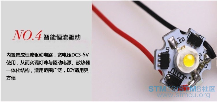

LED灯的情况:在淘宝上买的下面这种灯珠,3-5V输入范围

我在原问题后边把led的驱动电路图和led灯的信息加上了,应该是您说的恒流方式点灯吧,不知道能不能根据这些信息给出您的建议。

我在原问题的后边提供了led的驱动电路,应该就是您说的“电流模式开关控制”,您看对不对

去查一下这个灯模块上的芯片,看看是不是恒流的,如果是恒流的,那么输入电压在什么范围之内的时候是恒流?
如果在供电3到5V都能做到恒流,那你不用担心电压降的问题。但一般情况,它应该做不到3V输入的恒流,因为板上没有电感,它这个应该也降压型的。

1. 对的,可以直接用手机充电器,就是选择质量高一点的 USB 数据线降低线路损耗。
2. 这个不是我所说的控制方式。我以为您是直接驱动 LED 了呢,原来还有一个电路模块啊。

我看了mos管(AO3414)的手册,开启电压1.8V都可以,我回去试一下
