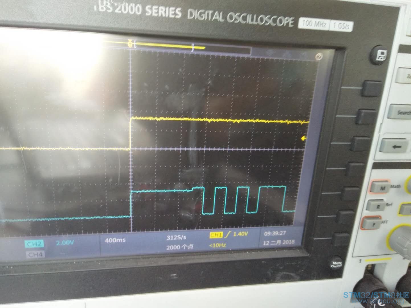

a838899 回答时间:2018-2-12 13:28:43

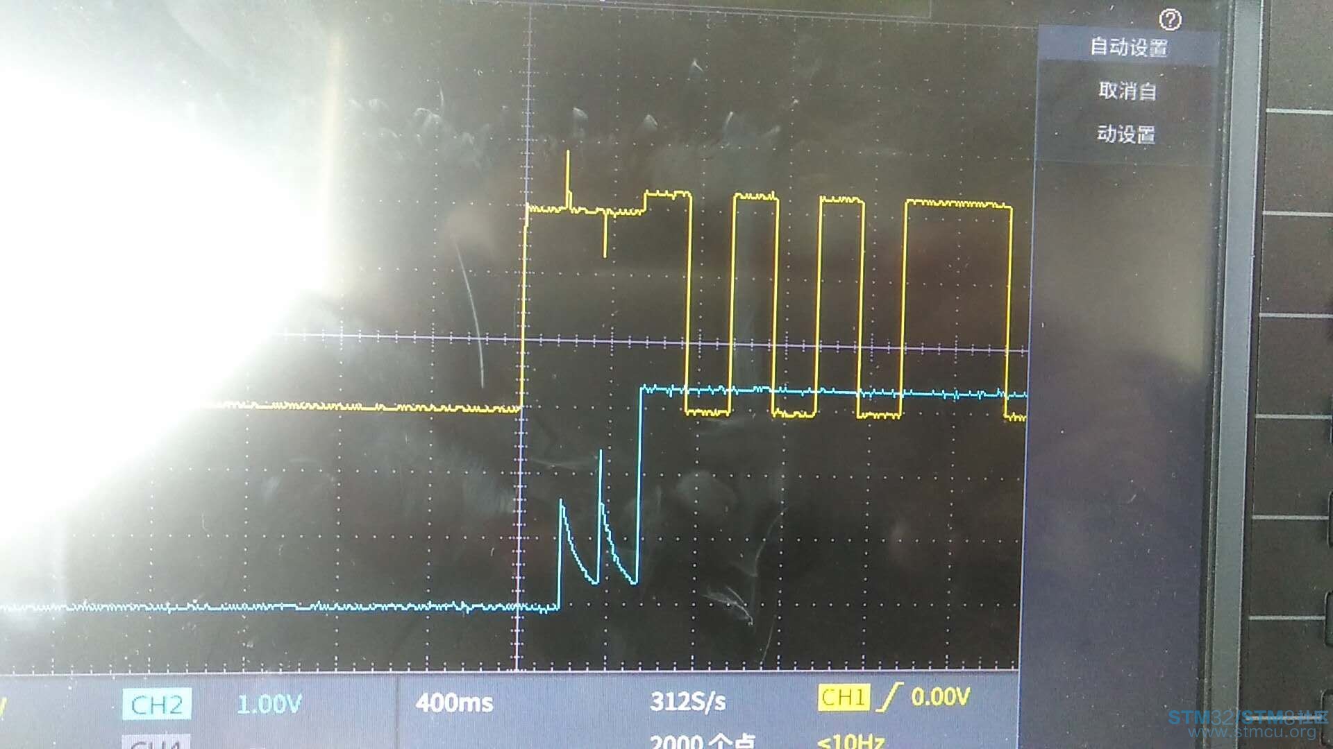

a838899 回答时间:2018-2-12 09:59:39
黄色是芯片供电的
蓝色的是IO口输出的,中间差了1.3S  麻烦看看是什么原因?

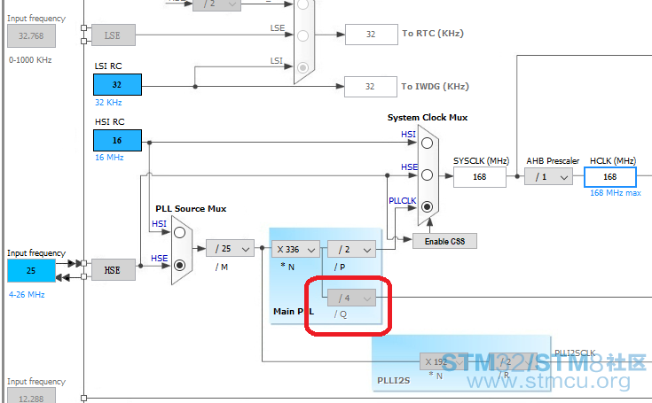

wenyangzeng 回答时间:2018-2-12 11:30:36
a838899 发表于 2018-2-12 11:04
主要是程序就执行  HAL_Init(); @retval HAL status
HAL_StatusTypeDef HAL_Init(void)
F407主频是168MHZ,如果晶振是8MHZ,配置应该如下:
RCC_OscInitStruct.PLL.PLLM = 4;
  RCC_OscInitStruct.PLL.PLLN = 168;
  RCC_OscInitStruct.PLL.PLLP = RCC_PLLP_DIV2;
  RCC_OscInitStruct.PLL.PLLQ = 4;
如果晶振是25MHZ,应该如下配置:
RCC_OscInitStruct.PLL.PLLM =25;
  RCC_OscInitStruct.PLL.PLLN = 336;
