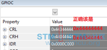

但是调试后发现寄存器配置不对,GPIOC寄存器如图:
PC13被初始化成模拟输入了,而PC5没有设置却变成了推挽输出了。

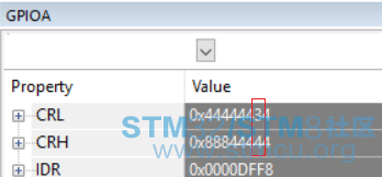

PA1倒是没有错误,GPIOA寄存器如图:

      后面又试了几个引脚,发现用LL库高位的引脚(GPIO8-15)初始化会有问题,像PC13,PB13这样的高位引脚,设置后实际改变的是对应低位的引脚PC5和PB5,而想要配置的引脚却变成其他模式了。如果初始化是低位的引脚(GPIO0-7)不会有错误,像PA1,PB1就能被正确初始化。
