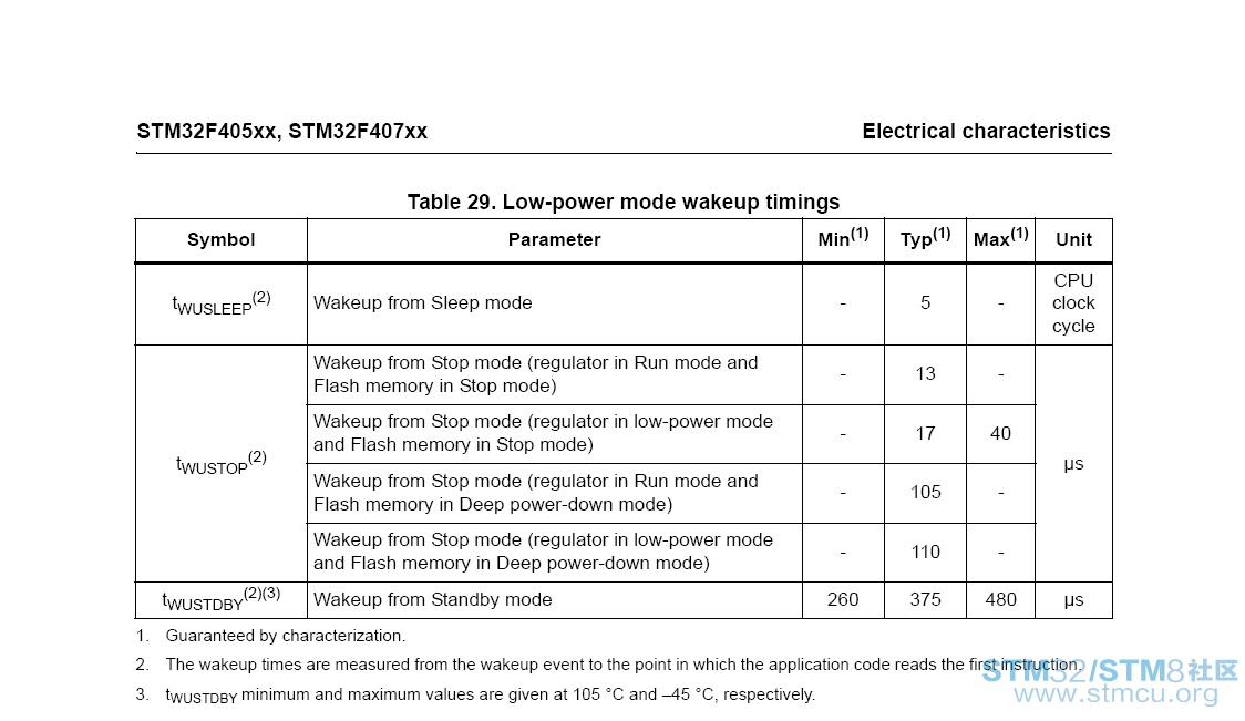

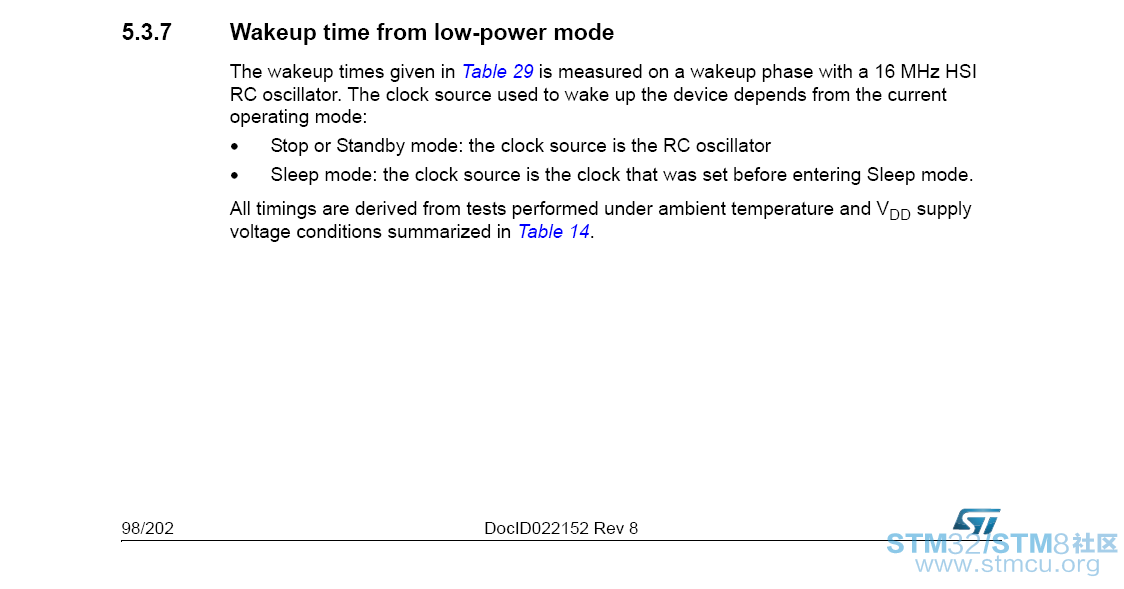

大家好: 看了STM32F405芯片,感觉资源很不错,很适合我的项目。 但是,听说 STM32 从待机模式唤醒 和 进入待机模式的时间 比较久,需要ms级。 之前用 TI 的单片机,都是1us内就可唤醒或进入睡眠的。 由于我的项目要求电池供电,带有高速USB和SDIO接口,STM32F405刚好都能满足要求。但是功能要求间隔4ms唤醒一次,完成采样后,进入待机模式。 请哪位熟悉此芯片的高人指点一下,进入待机 和从待机中唤醒的时间,具体是多少,能否满足我的要求? 非常感谢! |
