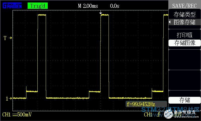

单片机输出的波形按理是0或1高低电平变化的,不会有中间任何电平出现的。但我最近发现一个产品,用显示器观看一个IO口对单片机地输出的波形居然有0.25V的中间电平的波形输出,请看下图,这是什么原因呢?单片机的型号是STM8S103F3P6。请教各位大神了。

把测试的现场拍个图片。
示波器的“地”接在哪个位置?有没有连到MCU地管脚处,还是在电源入输入端?
这个IO外部驱动的什么电路,什么情况下置1?有没有其它相关的判断条件。正常最简的闪灯灯程序,是不应该出现这个“0.25V”的。
原理图是什么样的?程序是直接驱动输出1和0吗?

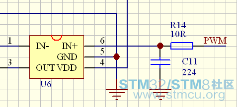

用的哪个IO,是不是开漏?
阿浩 回答时间:2018-2-27 17:07:22
应该是先用了开漏输出,然后用了硬件PWM输出(即推挽输出),IO口外部电路如下图:
