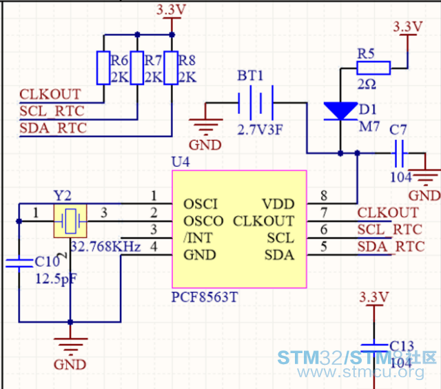

无薪税绵 回答时间:2018-3-5 14:37:37
如果用IIC模拟都不行的话,估计是硬件问题了。
先上个原理图

PCF8563T.PDF (357.49 KB, 下载次数: 0)

watercici 回答时间:2018-3-5 16:44:08
先上个原理图
非常感谢,我会好好参考试试的
