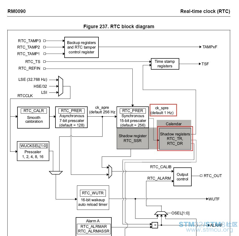

你想不要都不行呀,机制不一样了。只能通过RTC_TR和RTC_DR来读取时间日期,秒以下的通过RTC_SSR读取。

RTC的计数值就在其中:
RTC_GetTime(RTC_Format_BIN,&RTC_TimeStructure);
RTC_GetDate(RTC_Format_BIN,&RTC_DateStructure);

103是一个计数值,407是真正的RTC没有计数值

103的RTC日历是要通过自己来计算的,F4可能都是计算好的

多谢了,也就是说我想知道过了多少秒,用STM32F4只能用前后两个 data和time数据的差值计算得出了。

好像没有吧,只有一个亚秒的计数器。

读出时间日期自己转换成Count。拿来做低功耗任务计时,确实没有103的计数器方便。而且没法到毫秒级
