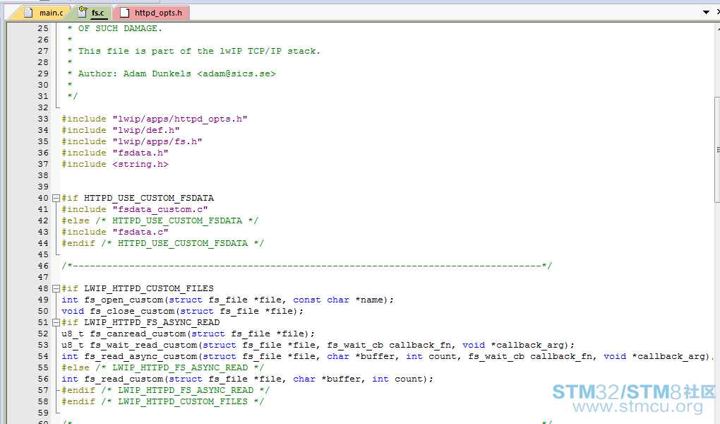

     最近在玩F7,想学习一下以太网应用,移植HTTP Server(无OS)。     MCU:STM32F767
     软件:KEIL MDK5、STM32CubeMX
     基础工程通过STM32CubeMX生成,并能成功Ping通网卡,在移植完HTTP Server相关文档时编译遇到个问题:

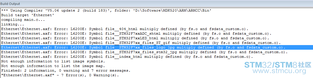

     如下图所示,因为定义了HTTPD_USE_CUSTOM_FSDATA这个宏,fsdata_custom.c这个文件被包含到fs.c文件中,所以在编译时出现如图2的错误,相关文件都是从官方库中的例子“LwIP_HTTP_Server_Raw”中移植过来,这个问题该怎么解决。(对M7、Lwip都不熟,高手勿喷)

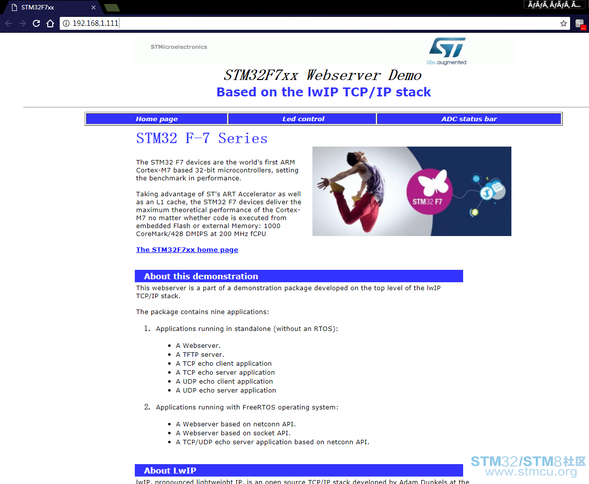

第二个页面和第三个页面根据自己的板子做了修改,测试正常。
