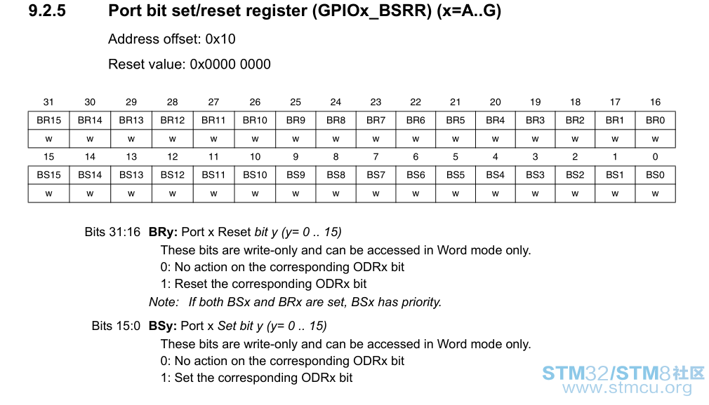

xmstudio 回答时间:2018-3-15 16:58:59
STM32应该都有BSRR这个寄存器吧,低16位置1代表将对应IO口置1,高16位置1代表将对应的IO口置0,其他IO口不变 snipaste_20180315_170248.png
