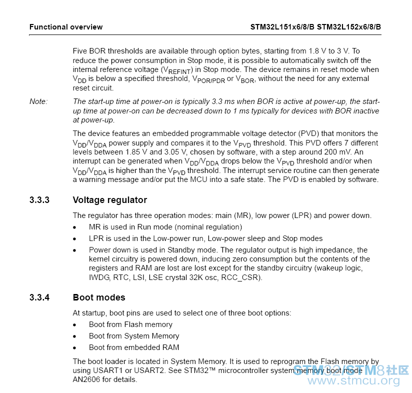

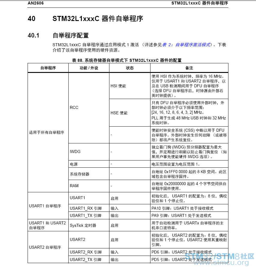

STM32L151RCT6本人用这个  想用蓝牙和wifi同事升级stm32的程序,除了一个串口一  还能用其他什么串口 相关的文档也没有找到  麻烦推荐下

楼主 STM32L151RCT6拥有 1个USB 2.0 (internal 48 MHz PLL)、 3个USART、3个SPI 16 Mbits/s (2x SPI with  I2S)以及俩I2C (SMBus/PMBus)

楼主应该参考的是IAP例程和相关文档。

然后 并没有找到 关于串口升级这一方面的资料 你这边有吗  就是对应某一串口下载 并伴有什么条件的

通过wifi、蓝牙等设备,串口也是,只需要数据传输即可。IAP模式进行升级。 IAP_Main.zip (78.87 KB, 下载次数: 22)

嗯 这个知道的 就是不造哪个串口可以升级程序
hn18861507903 回答时间:2018-3-20 15:23:21
不过 这个自举模式下的两个串口 都可以升级程序吗
wudianjun2001 回答时间:2018-3-20 16:41:23
自己写升级程序,哪个串口都可以,其他方式也可以
