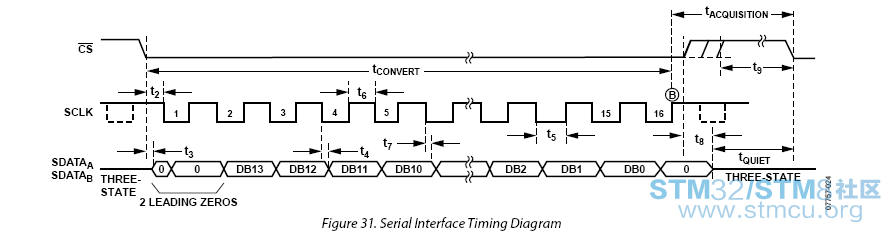

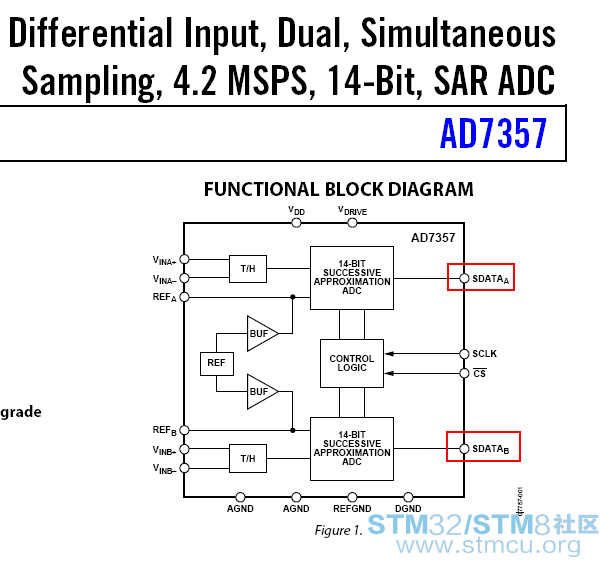

项目要求:STM32(F429,180MHz)作为主控,来控制外置AD芯片采集1MHz的模拟信号,并将采集的数据传输到主控内存中。现在使用的AD芯片为AD7357,双通道,4.2MSPS,14bit,芯片时序图后附。

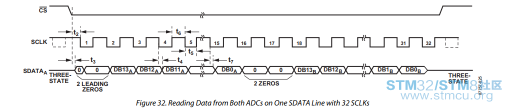

实验的思路:使用SPI+DMA的传输方式,提供 32位时序  和  收集采集  的数据至内存;(其中,AD芯片需要主控提供一个CS周期内32个sclk才能出数据,故采样率实际上是CS的频率)

实验中遇到的问题: 当SPI3的速度配置最高通信速率为22.5MHz,但此时AD芯片提供的实际采样频率为440KHz(理论值:22.5/32=703KHz),因为当SPI最高时,执行void SPI_DMA_Send(void)函数过程中,使实际采样频率降低(程序貌似也不能简化了),不能采集到1MHz的信号数据;

32个周期为在一个通道传输A,B两个通道的16bit的数据

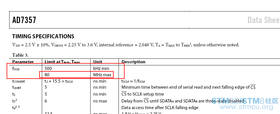

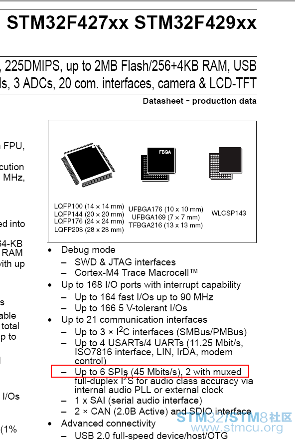

聪聪 回答时间:2018-4-17 10:59:18
楼主,你SPI3挂APB1总线上(90M)二分频也是45M的时钟吧
参与人数 1蝴蝶豆 +2 收起 理由
zero99 + 2
七哥 回答时间:2018-4-17 11:10:35
用两路SPI采,一路提供时钟做主控制,另一路作为从接收。把SDATAA、SDATAB分别采两路。
话说429的SPI好嚣张,45 Mbits/s
AD7357的SPI更高,最大80M。理论上来说,429可以用45M的SPI来与AD7357通信。
参与人数 1蝴蝶豆 +4 收起 理由
zero99 + 4
