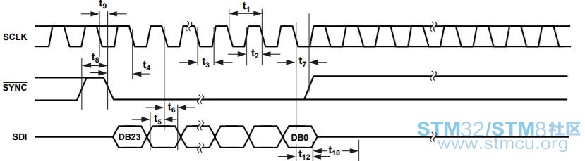

大家好,请教一下:
F4的SPI口如何能实现帧长为24bit的操作呢(DAC接口时序为24bit),不用GPIO模拟,直接让SPI + DMA支持,以免占用太多CPU资源。
谢谢!

SPI无法24字节发送,只能连续发送3个字节数据,而DAC好像也只有12Bit,

可以尝试一下发送三帧数据然后再操作SYNC,如果只是操作一个GPIO的话应该也不会占用太多的资源

如何配置SPI,一次操作能连续发送3个字节呢? 好像只能连续3次调用SPI_cmd()?

GPIO操作不花时间,但是你得等待三帧传送完成,这里面这个等待的时间如何去实现-空转查询还是中断,都比较浪费CPU资源。想过用PWM+DMA来模拟SYNC信号,但如何做到3帧呢?DMA突发模式也只有1/4/8这样的选项。

用SYNC和SPI的时钟都用定时器产生,MCU本身的SPI作为从模式。也就是说MCU自己的两根管脚要短接,SPI只负责往出发数据。
